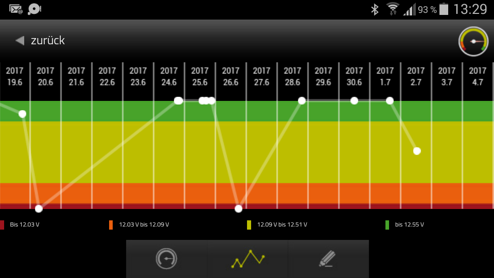

              Auto steht seit gestern nun vor der Tür . Navi-Rechner ist abgestöpselt. Bisher ohne Fahrbetrieb 13,2V volle Spannung=bisher kein ungewollter Verbraucher ! Hat aber noch nicht viel zusagen, das hatte ich kürzlich 3Tage (sh.Screenshot App weiter unten) lang und danach schlug der Fehlerteufel wieder zu. Schaun mer mal...

                        also der nun abgestöpselte Navi-Rechner ist wohl nicht die Ursache. Nach 4 Tagen und wenig Fahrbetrieb (50km) nach dem Einbau der vollen Batterie am Dienstag, nun doch wieder ein deutlicher Spannungsverlust von gestern zu heute (Messung mit IntAct Batterie Guard App). Klicke auf die Grafik für eine vergrößerte Ansicht
Größe: 71,7 KB
                        Gehe nicht davon aus, dass dies eine normale Entladung ist, die bei anderen Fahrzeugen mit vergleichbarer Standzeit auch so aussehen würde. Natürlich habe ich keine dauerhafte Ruhestrommessung laufen, was die Diagnose im Selbstversuch erschwert. Aber mit meinen Möglichkeiten geht es nicht besser um ggf. einen Treffer zu haben. Als nächstes würde ich ich mal das Telefonmodul abklemmen und nach Volladung im Fahrbetrieb den Verlauf der Spannung in den nächsten Tagen anschauen. Die Kraftstoff-Filter Heizung abklemmen (auch Fehlermöglichkeit), kann ich wohl auf der Strasse sowieso nicht so einfach....
                        Desmo

                            ok, bin ich vielleicht doch schon zu sensibel? Auf der anderen Seite ging es ja dann manchmal über Nacht in den Bereich Tiefentladung runter. Deshalb die "Panik" sobald sich die Spannung verringert. Kann man also den Spannungsabfall als normal ansehen ? Wie lange bleibt denn der Zustand "voll" in der Regel erhalten? Dann hätte ich vielleicht doch noch länger abwarten müssen um zu sehen, ob sich das in diesem Bereich auch bei mir stabilisiert ?! Wie man es macht, macht man es nicht richtig...
                            Ich hab gerade zum Aufladen mit 14,4V gut 100km AB gefahren. Sollte also wieder weitgehend voll sein. (Thema Laderegler ist nicht vergessen!) Eine aktuelle Messung nach der Fahrt jetzt wird gleich noch gemacht. Dann nehme ich mal die Sicherung für das Telefonmodul raus...und beobachte wieder.
