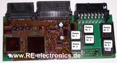

    Ich habe auch schon die Batterie abgeklemmt undwieder angeschlossen, ohne Resultat. Daher nahm ich an, dass die Relais beschädigtsind. Im Sicherungskasten fand ich zudem heraus, dass eine 25 Ampère Sicherungder ZV rausgeflogen/durchgebrannt ist. Beim Auswechseln mit einer Ersatzsicherung branntesie nochmals durch. Es gibt zwar im Forum ein Beitrag der sich mit den Relais auseinandersetzt, jedoch ohne Ende bzw. Resultat. Ich habe mich bis zum Grundmodul hinter dem Handschuhfach durchgearbeitet, jedoch ist jetzt nicht klar welches Relais für was zuständig ist :/ Re-Electronics erklärt hier wahrscheinlich mehr das Grundmodul des E46 http://www.re-electronics.de/reparat...gm5/index.html

    Hi, sieht dein Modul denn anders aus wie bei re-electronics abgebildet ?

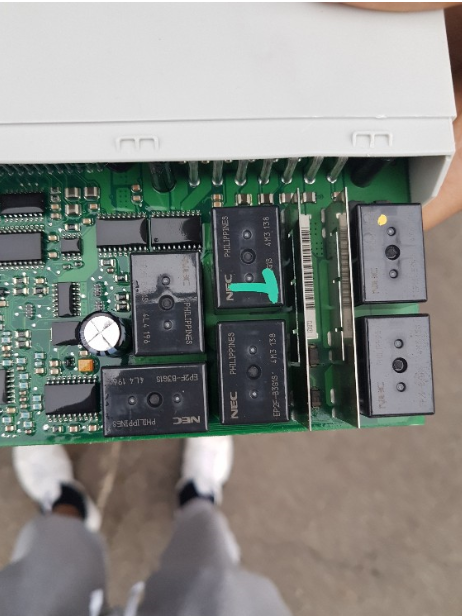

      Ja in mehrerer Hinsicht hat es unterschiede. Ich habe beide mal angehängt zum Vergleich. Die Relais vom Typ NEC EP2F-B3G1ST habe ich dank deiner Verlinkung in einem älteren Beitrag gefunden. Jedoch ist halt nicht klar, welches für was zuständig ist.Und genau es ist die 60er welche durchgebrannt ist.

          ich würde trotz der anderen Relais bzw. etwas anderen Lage der Relais R1/R2 (links die beiden am Kondensator ,eins quer /eins längs) erstmal die gleiche Beschriftung und Funktion anwenden....

              Wenn du kannst , Relais 1+2 mal auslöten und durchmessen/prüfen.Kabelbaum in der Fahrertür und Heckklappe haste schon mal nachgeschaut?
