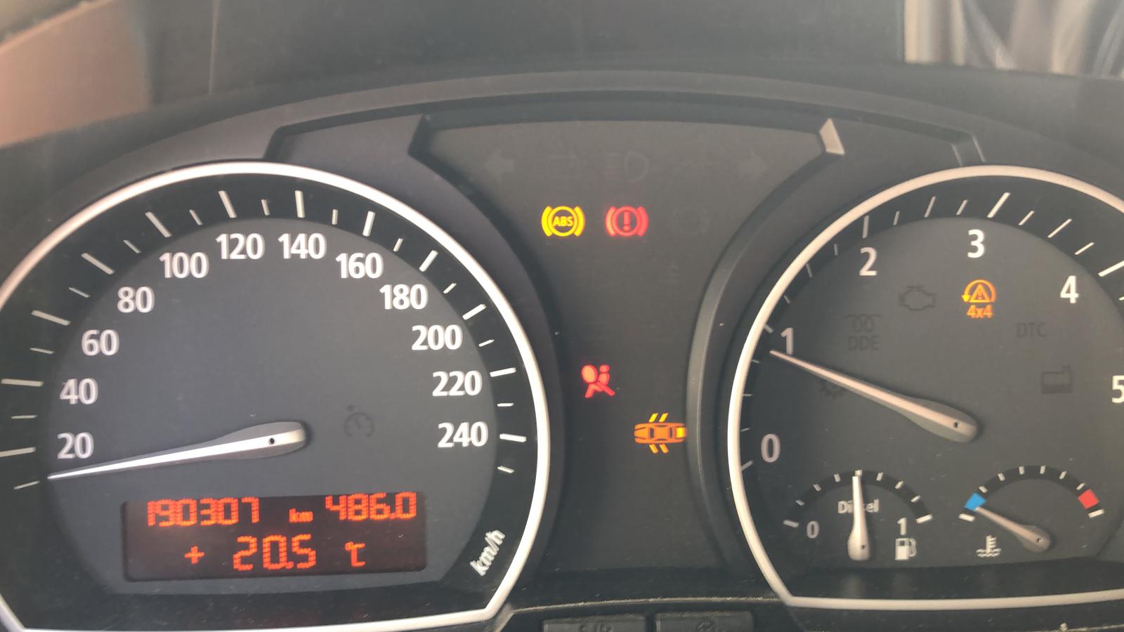

    seit 2 Monaten ist eine Christbaumbeleuchtung im Cockpit: 4x4 ist gelb, Airbag rot, ABS gelb und Handbremse rot.
    Allrad geht auch wirklich nicht mehr ausprobiert.
    Die leuchten gehen direkt nach dem Start ein. ab und an lies sich das Fahrzeug auch normal, also ohne Fehlermeldungen fahren, aber das war nur 3 mal und ich konnte kein "System" erkennen.
