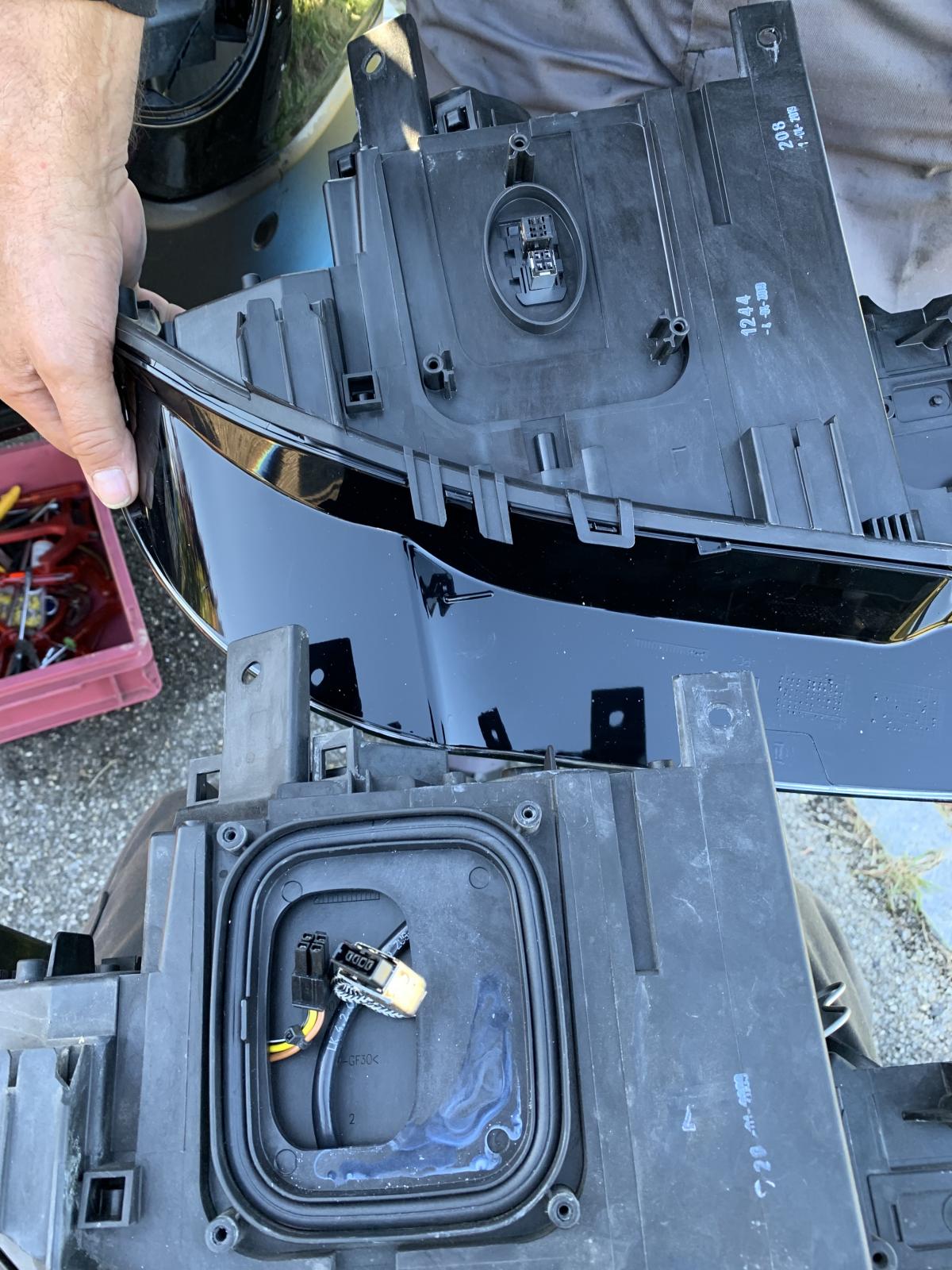

    Es gibt offensichtlich 2 verschiedene Steuergeräte eins mit drei Schrauben Befestigung und eins mit vier Schrauben Befestigung welches ich habe.
    Da ich meine tauschen wollte habe ich meine VIN Nummer eingegeben um zu bestellen. Leider habe ich jetzt welche geliefert bekommen mit drei Schrauben Befestigung.
    Kann mir jemand sagen ob ich alte Scheinwerfer eingebaut habe, oder haben sie mir die alte Version zugesandt?

    AW: Xenon Vorschaltgeräte?
    Die 3-Schrauben-Variante gehört zum VFL bis 09/2006. KLICK
    Du hast das FL-Model ab 09/2006 also die 4-Schrauben-Variante. KLICK
    Also haben die Dir die falsche Version geschickt.
        So wie das aussieht hast du verschiedene Scheinwerfer (alte und neue Version) verbaut....
          Auf dem von mir hochgeladenen Foto ist oben der neue zu sehen und unten ist der aktuelle eingebaute Scheinwerfer.
            Was willst denn tauschen, die Steuergeräte oder die SW?

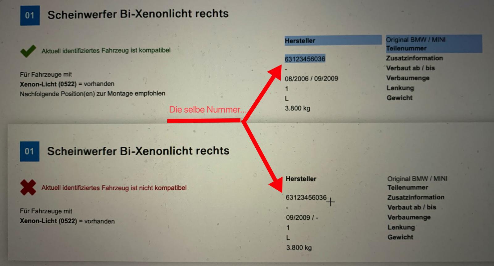

              Das eigentliche Problem liegt wohl beim nicht vergleichen der Bestellnummer meinerseits...
                Ich tausche die Scheinwerfer aus.
                Gibt keine solchen mehr zu kaufen die ich habe, daher STG halt auch noch bestellt.
                    Ja laut meinem BMW teilefritz gibt es nur noch Bi-Xenon SW von 2004 bis 2006 und ab 09.2009 zu kaufen. Die ab 2006 bis 2009 gibt's nicht mehr ende der Geschichte.
                            https://www.leebmann24.de/bmw-ersatz...=63&bt=63_0972
                            Wenn man auf der Seite Leebmann24 schaut sind alle Modelle der Scheinwerfer lieferbar. Auch Modelle von 2006-2009.
                              Also nochmal für dich es steht zwar ab 2006 bis 2009, es sind aber trotzdem die ab 2009 Scheinwerfer.
