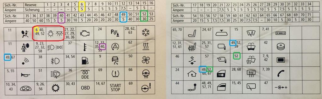

        Die Sicherungen sind hinter dem Handschuhfach. Die Belegungstabelle ist drinnen zu finden, wenn Du die Klappe aufmachst.

                Die Sitzheizung sollte auf Si 12,31,51 oder 56 sein lt. Sicherungsplan.
                Bei der Spiegelheizung blicke ich nicht durch wo die hängen soll...

                    Wäre schon sehr komisch, daß 2 Sicherungen auf ein mal kaputt sind. Sicherungsplan kannst Du Dir HIER angucken. Hab ich schon wegen was anderem im Forum gepostet. Stammt von den Kollegen aus dem BMW Treff.

                        Denke spiegel müssten 25,31,57 sein... Na ja nach über 10 Jahren dürfen auch mal Sicherungen kaputt gehen..:D

                          Sicherung 31 is sogar für beides das könnte evtl. der übeltäter für beides sein..:D naja mal schaun. Werde hier dann meine erkenntnisse bekannt geben..:D

                            Hab mal nachgelesen. Die Heizung ist nicht separat abgesichert, sie hängt zusammen mit der el. Spiegelverstellung. Somit ist die 25 für die Heizung des rechten Spiegels und für die Düsen der Scheibenwaschanlage und die 31 ist für die Heizung links und für beide Spiegelstellmotoren. Schau Dir die halt genauer an!
