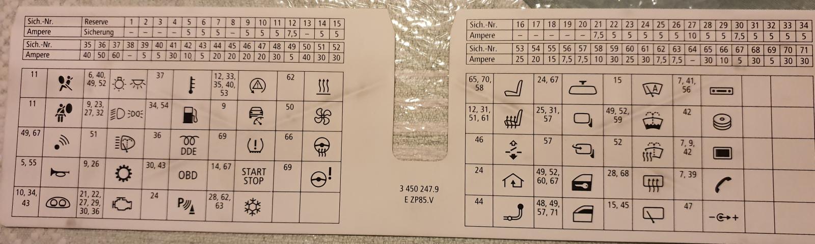

                              Guten Abend, ich weiß dass ich vor ein paar Wochen das Problem hatte.
                              Nun ist es wieder aufgetreten. Nun konnte ich aber das Problem etwas eingrenzen.
                              Beim mir brennt immer die Sicherung 61 durch, da ich aber zu doof bin den Schaltplan zu lesen bzw. es genauer zu finden. Für was ist die Sicherung 61 bei der Sitzheizung zuständig? Denn es gibt bei der Sitzheizung 4 Sicherungen. Davon sind 2x 30A Flachsicherungen. Und die anderen beiden sind kleinere. Jetzt wäre es super welche Sicherung für was zuständig ist.
                              Könnte mir das jemand von euch herausfinden, für was welche Sicherung bei der Sitzheizung bei einem E83 3.0d ist. Ich weiß nur dass Sicherung 51 und 61 mit 30A abgesichert sind.
                              Hoffe mir kann jemand weiterhelfen. Um den fehler einzugrenzen
                              Grüße aus Bayern und frohe Weihnachten an alle..
                              P.s.
                              Ich habe gerade nocheinmal nachgesehen Folgende Sicherungen sind für die Sitzheizung:
                              Sicherung 12 ist mit 7,5A abgesichert
                              Sicherung 31 ist mit 5A abgesichert
                              Sicherung 51 ist mit 30A abgesichert
                              Sicherung 61 ist mit 30A abgesichert
                              Noch ein Bild von meiner Sicherungsbelegung:
Größe: 124,0 KB
                              Zuletzt geändert von Gast; 25.12.2019, 17:04.
                                AW: Sitzheizung defekt
                                Sicherung
                                F 12
                                F 31
                                F 61
                                F 51
                                Schaltzentrum Mittelkonsole
                                Sicherung 51 ist für Sitzheizung hinten
                                Sicherung 61 ist für Sitzheizung von
                                Sitzheizung Fahrer
                                Sitzheizung Beifahrer
