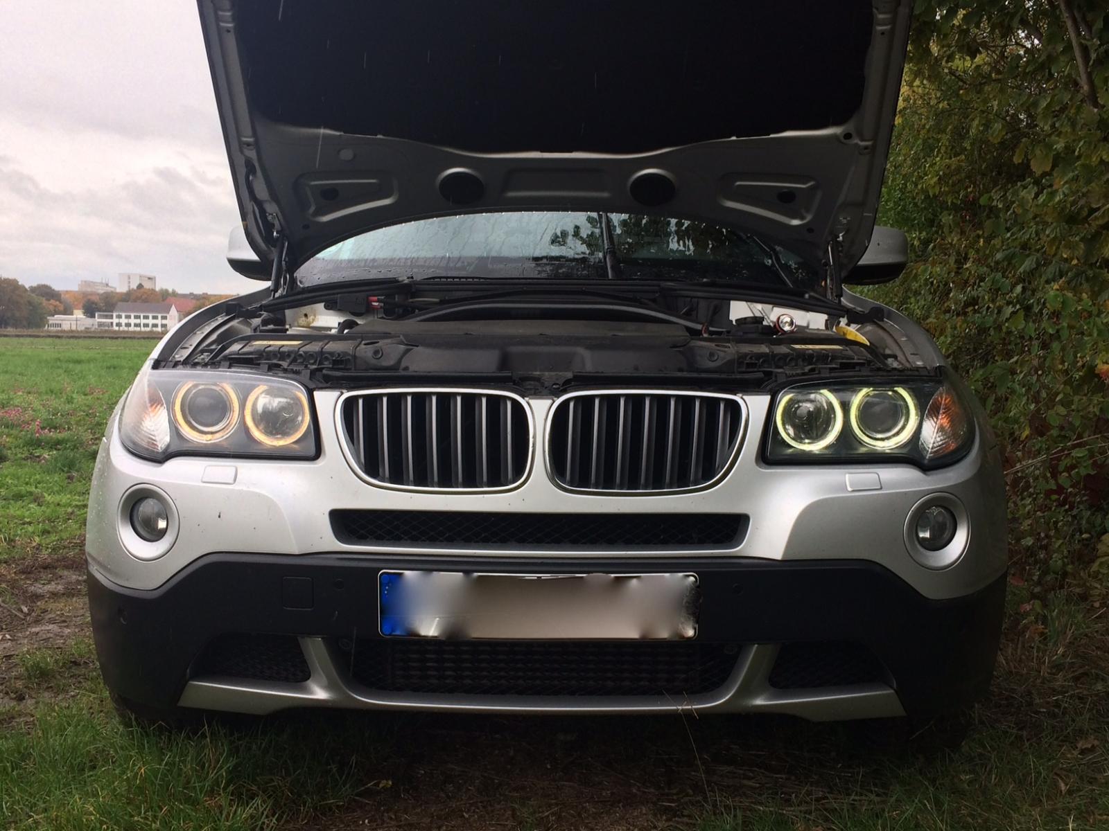

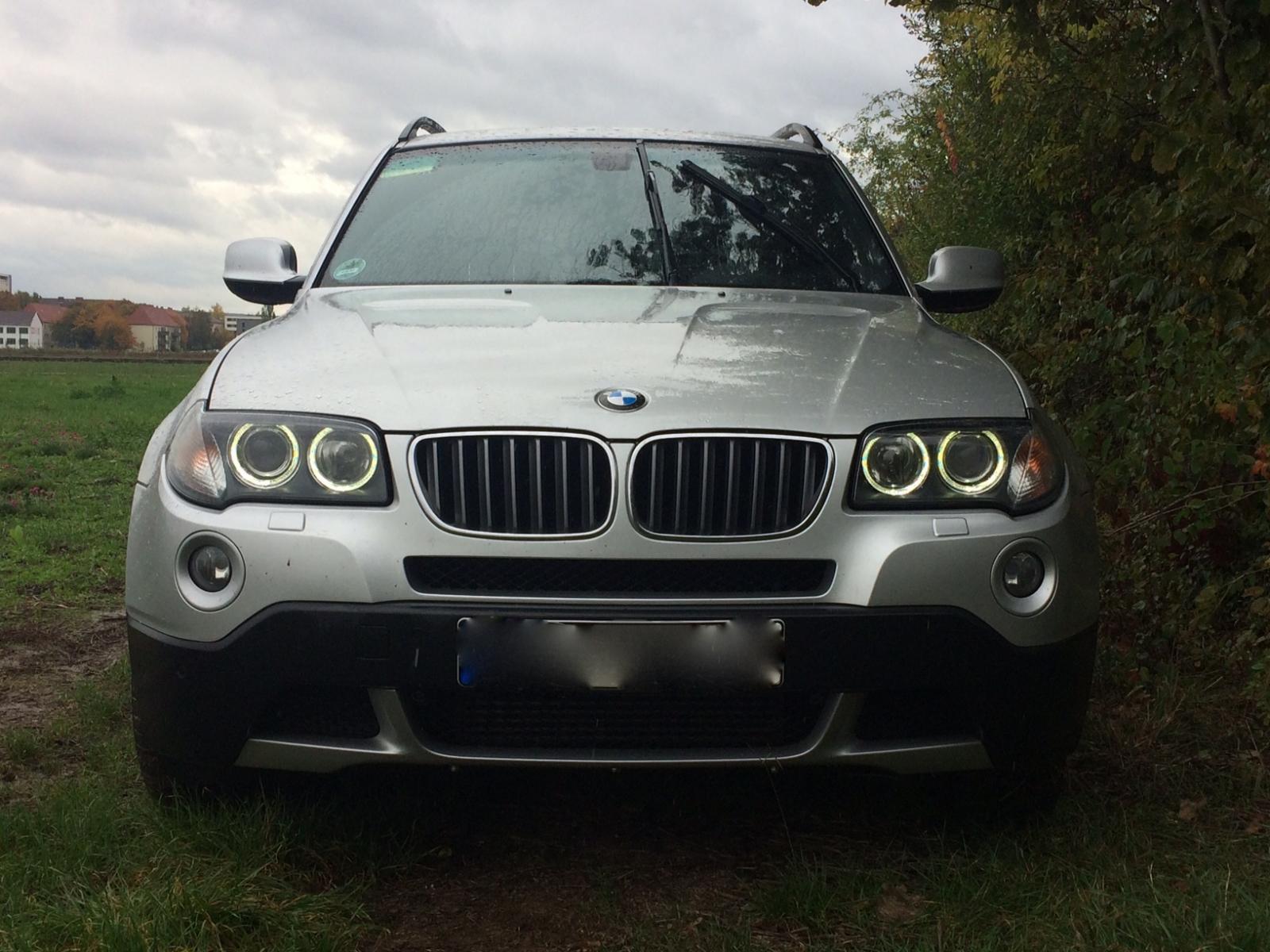

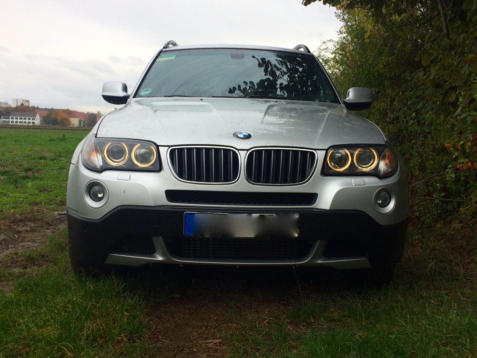

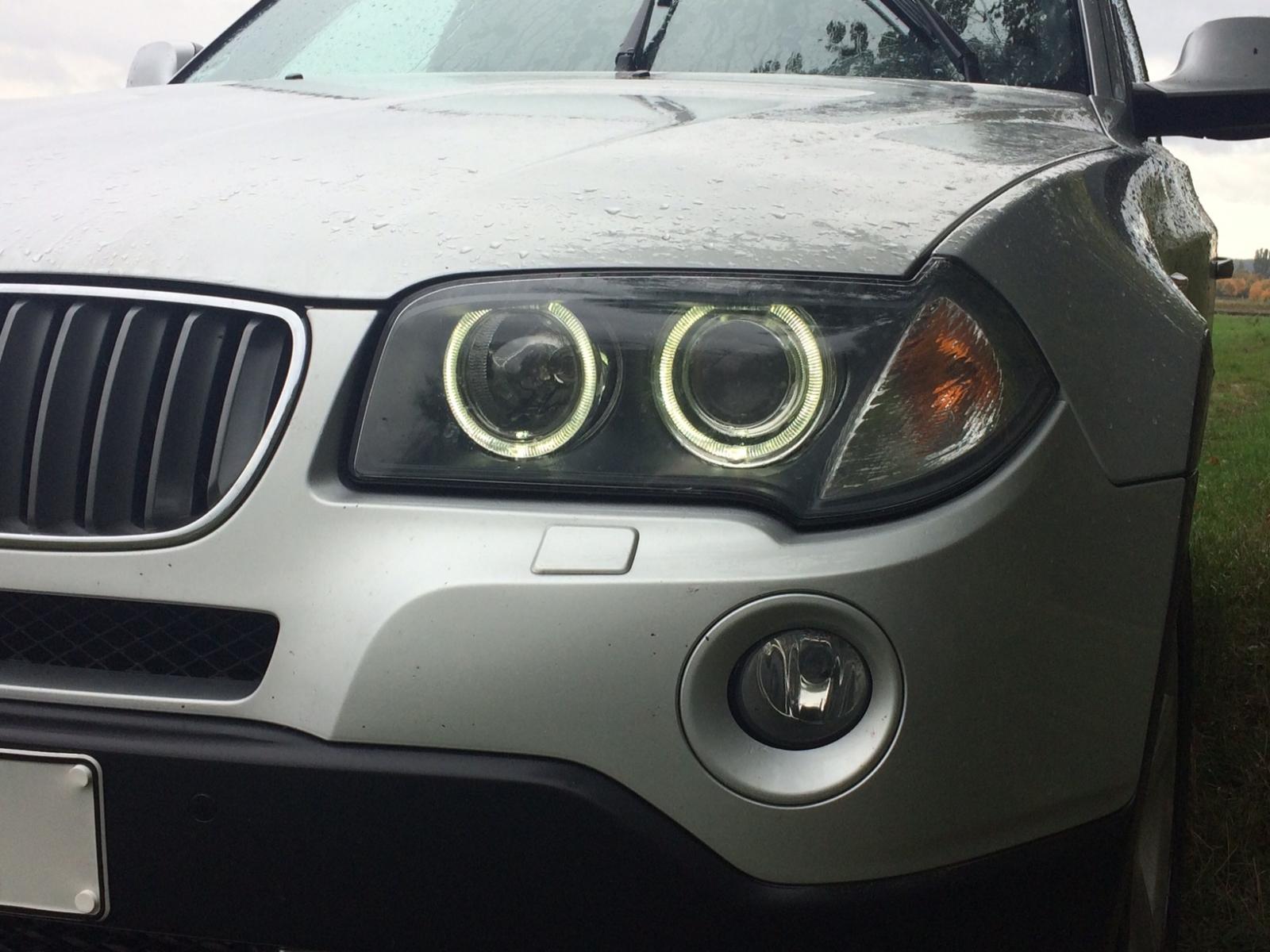

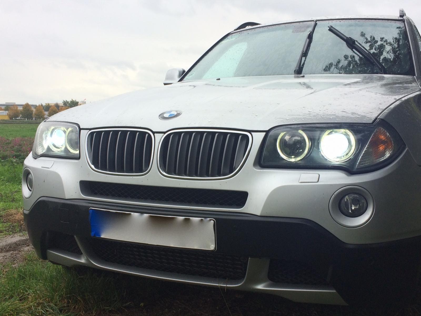

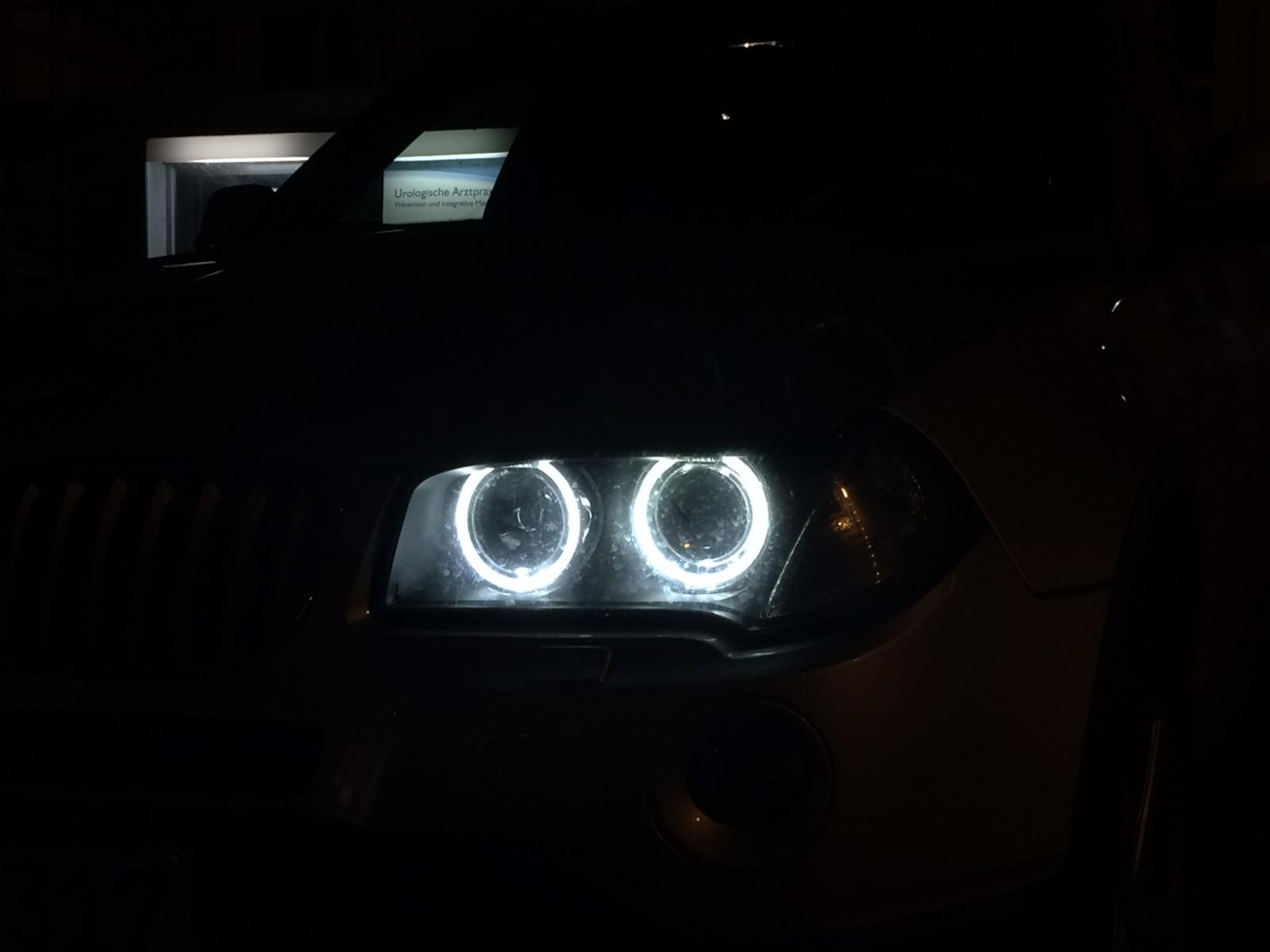

                            So Sportsfreunde,
                            gestern die hier bei ebay bestellt und heute da gewesen.
                            Einbau ging problemlos von der Bühne, die benötigten Adapter für die Stecker wurden mitgeliefert.
                            Die Lampen haben eine wirklich gute Verarbeitungsqualität, einzig die Dichtringe hätten ein klein wenig dicker ausfallen können, damit die Lampen strammer in der Fassung sitzen, aber sie halten auch so gut.
                            Negatives gibt es von meiner Warte nicht zu berichten. Sie besitzen eine schöne weiße Farbe, leuchten ein bisschen heller als die originale Beleuchtung und gerade bei Dämmerung und Nacht kommen die weißen Leuchtringe richtig hell und cool daher.
                            Sogar die Dimmfunktion klappt ohne Flackern, was mich überrascht hat, da dies ja hier bemängelt wurde.
                            Leider habe ich keine richtig gute Kamera, mit der ich hätte ordentliche Nachtaufnahmen machen können. Aber um sich einen Eindruck von den Dingern zu machen und zum Vergleich der Originalen reichts, schaut her:
                            Von mir klare Kaufempfehlung!

                            Originale Beleuchtung

                            Rechts LED, Links Original

                            Beide LEDs

                            • AW: Weiße Leuchtringe / AngelEyes
                              Wie war die Festigkeit der Verbindung der mitgelieferten Adapter? Ich habe solche Dinger von Seitronic bei einem E61 VFL eingebaut und war gezwungen die Adapter Leitung auf die Originalkabel zu löten, da ich sonst die Adapter hätte "festbinden" müssen! Das Resultat ist nicht schlecht, die Lichtfarbe aber vielleicht ein wenig zu ...grünstichig. Auf jeden Fall besser als die gelben AE's
                                Auf der einen Seite hat alles gut gepasst, auf der anderen Seite rastet die Nase nicht ein, aber hält aufgrund der Formschlüssigkeit trotzdem. Also musste nichts nachbessern.
                                Von der Farbe her fällt es mir auch gerade erst auf den Bildern auf, in Natura würde ich sagen fast reinweiß, gerade bei dunkleren Lichtverhältnissen ist nichts vom Farbstich zu sehen (Bild unten). Liegt vermutlich an den Aufnahmen.
