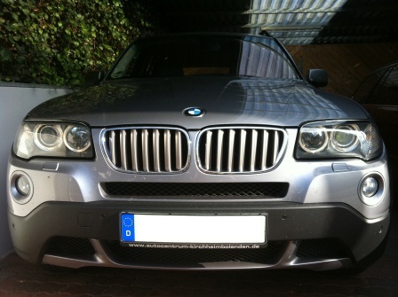

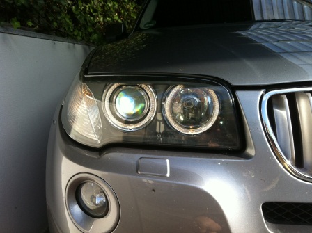

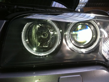

                        So, hab heute die weißen LEDs erhalten und gleich montiert.
                        Die Passform der Stecker und der LED-Module selbst ist sehr gut und alles sitzt fest, jedoch nicht so fest wie das Original.
                        Bei Tag ist es leider immer noch kein Vergleich wie z. B. vom F25, aber ich bin zufrieden. Hier ein Paar Bilder, das schönste ist natürlich bei Nacht aufgenommen
