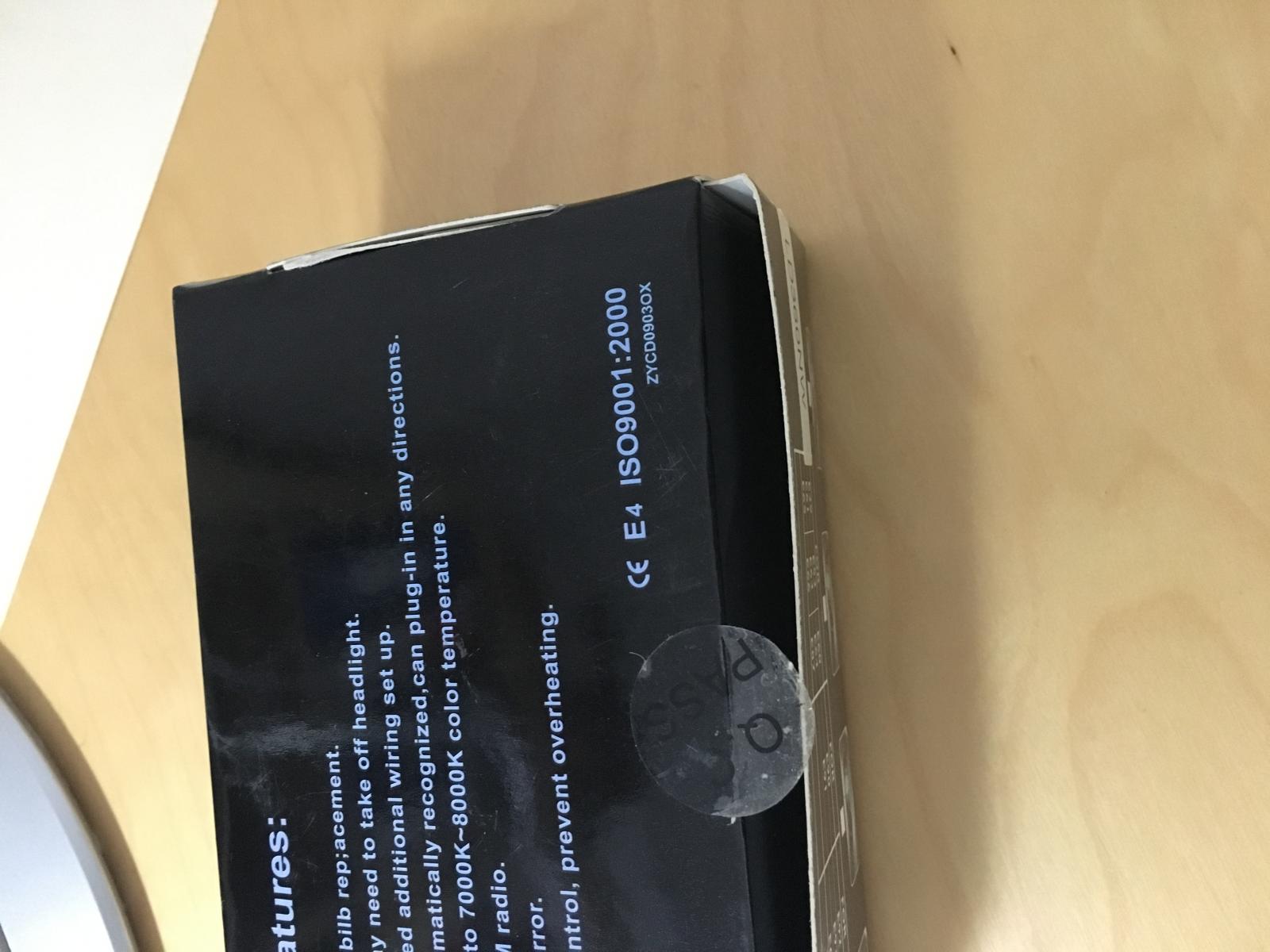

                            AW: Weiße Leuchtringe / AngelEyes
                            Ich wollte ja nur widerlegen, dass man wegen solcher Lapalien bei der HU keine Probleme bekommt.
                            Nimmt der Prüfer seinen Job ernst, wird er es bemängeln und KANN die Plakette verwehren.
                            Also fahrt bitte wieder runter, jeder muss selbst wissen was er tut.
                            Versicherungsrechtliche Konsequenzen kann PoWder besser beurteilen als ich.
                            Bin weder Angestellter der Dekra oder vom Tüv, aber ich habe im weiteren Sinne mit Fahrzeughomologation zu tun.
                            Die Birnchen, um die es damals ging, hatten auch eine E-Nr auf dem Karton, das ist aber keine Prüfnummer, die sehen anders aus.
                            Auf den Brennern selbst war keine Nr.
                              Mittlerweile hauen unsere Asiatischen Freunde sowieso überall CE Zeichen drauf
                              Fakt ist, daß in der EU eine nicht zu unterschätzende Anzahl an E39, E53,E83, E6X, E7X, E8X und E9X herumfahren die statt der BMW Birnchen (Spezial-AE-Birnchen oder H8), LED Einsätze fahren. Eigentlich sollte jedem klar sein, daß dafür jeglicher Segen der Behörden fehlt. Im Falle eines Falles ist es Auslegungssache wie diese reagieren bzw. deren Bevollmächtigte. Eine verweigerte HU ist ja noch leicht zu beheben, was OZ30 beschreibt ist natürlich ein worst case Scenario, ganz absurd ist es aber leider nicht. Es ist nach den AGB der Versicherungen sicherlich einiges möglich. Ich habe bei meinem E61 z.B. extra "weisse" H8 Birnen besorgt um 100% regelkonform zu bleiben, auch wenn mir die guten LED's oder Xenon Birnen besser gefallen in den AE's.
                              Es gab nie und wird es auch kein Möglichkeit geben, daß eines der obengenannten Fahrzeuge gesetzeskonform mit LED oder Xenon in den AE betrieben werden kann. Jegliche Diskussionen was sein oder nicht sein könnte, sind irgendwie fruchtlos, oder? Da halte ich es wie Powder - jeder handelt für sich und auf eigene Verantwortung
                                Die "Pruefnummer" auf dem Karton zeigt eigentlich nur die Kreativitaet der Hersteller:
                                EN ISO 9001 legt die Mindestanforderungen an ein Qualitätsmanagementsystem (QM-System) fest ......... - klingt aber gut auf so einer Verpackung; weiss ja schiesslich kaum einer, was es tatsaechlich bedeutet
