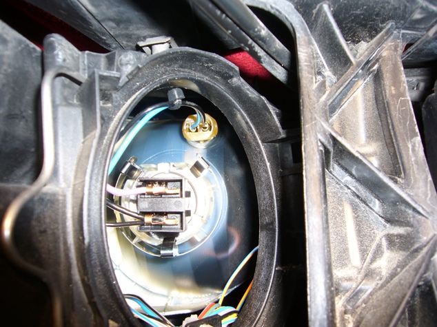

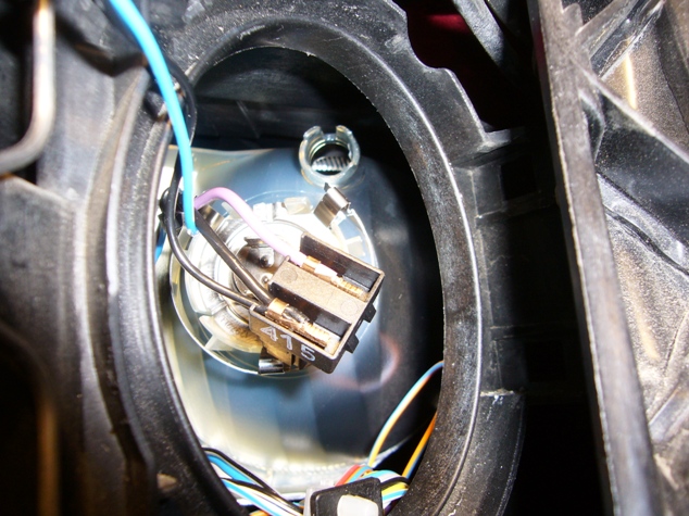

              ich hab bei mir auch die Standlichtbirnchen gegen Bosch Xenon blue W5W 12V 5W getauscht. Zunächst muß der ovale Deckel am Lampengehäuse entfernt werden. Das Wechseln ist eine elende Frickelei bis man die Fassung endlich in den Fingern hält. Ich habe die Fassung nur mit nachdrücklichem Hin- und Hernackeln herausgezogen, "zarte" Versuche sind gescheitert. Beim Einbau muß man darauf achten, dass die Fassung wieder einrastet (nur stecken, nicht drehen).
              Viel Spass beim Nachmachen und danke für den Tipp
              Anbei habe ich Bilder vom Einbauort zur Veranschaulichung gemacht:
              Servus
              copeg

                Hatte heute auch die Notwendigkeit des Tausches.
                Mit einer Flachzange lässt sich Fassung problemlos und ohne Gewalt gerade aus dem Sockel ziehen.

                          Diese dämliche Fassung..
                          Ich habe es vor Weihnachten auch versucht.
                          Mal eben... nach 30 Minuten Fummelei und völlig zerkratzten Händen hab ich (man muss dazu sagen, dass ich etwas verärgert war...) an den Kabeln gezogen..
                          Die Fassungen haben sich gelöst und ich konnte die Lämpchen wechseln.
                          Bitte macht es nicht wie ich

                              Ja, eine lange schmale Flachzange und vorher Spritzwassertank und Luftfilter abbauen. Eine Sache von 10min....,
