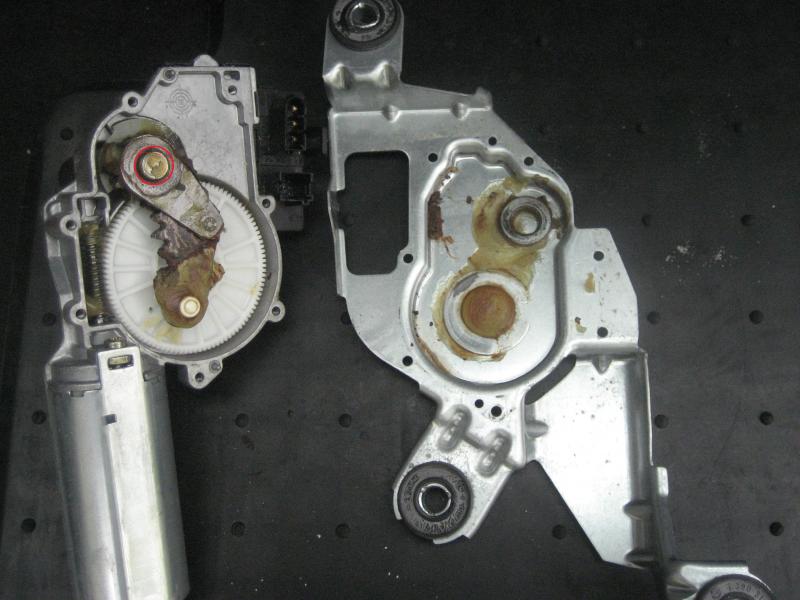

                              Also diese Preise sind schon sehr seltsam, da ich heute früh noch von ca. 300 € für einen neuen Motor incl. Einbau ausgegangen bin, dachte ich mir, da guksch du mal den Wischermotor von innen an.
                              ( Ja, ich weiss, erst vor ein paar Tagen verkündete ich dass ich nichts mehr schraube. Aber 300 € in 2 Stunden wenn die Reparatur klappt ist ein absolut geiler Stundennettolohn :D:D:D )
                              Also baute ich den Motor aus, zerlegte ihn und was musste ich feststellen, die Welle auf der der Wischerarm befestigt ist, ( ist auf dem Bild rot markiert ) war fest, sie bewegte sich nicht mal mit der grössten Zange die ich hatte.
                              Mit meinem Spezialwerkzeug ( Hammer und Durchschlag ) brachte ich die Welle ein paar mm nach innen.
                              Irgendwann drehte sie sich auch, ich machte sie gangbar , schmierte und fettet die ganzen Innereien und baute den ganzen Kram wieder zusammen.
                              Natürlich testete ich den Motor und der lief tatsächlich noch.
                              Nach 2 Stunden Arbeit konnte ich mit einem vermelden dass die Aktion Heckscheibenwischer erfolgreich beendet wurde.
                              Ich muss leider feststellen dass meiner Meinung nach die Abdichtung von der Welle nicht optimal ist, irgendwas muss ich mir hier noch einfallen lassen, ansonsten ist die Welle nach einer gewissen Zeit wieder fest.
