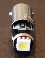

                              AW: Austausch der Glühlampen ohne Werkstatt möglich?
                              UFFF....was für eine Schwerstgeburt.
                              Habe mir jetzt andere CAN-Bus LED Birnen gekauft die funktionieren!

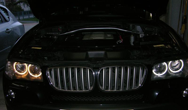

                              Ergebniss kann sich sehen lassen:
Größe: 42,7 KB
                                • 5141
                                TOP. Super Ergebnis. So hat sich doch die ganze Mühe gelohnt
