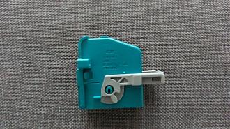

    hat jemand einen Tipp für mich, wo ich Ersatzsteckergehäuse für die MQS Stecker am Videomodul (der weiße und blaue Stecker) bekommen kann? Speziell geht es hier um den blauen Stecker, bei dem die Verriegelung defekt ist. Das hat den Effekt, dass der Bildschirm sporadisch ausfällt, weil der Stecker nicht richtig fest sitzt. Im BMW Ersatzteilkatalog habe ich nichts Passendes gefunden? Vielen Dank im Voraus!

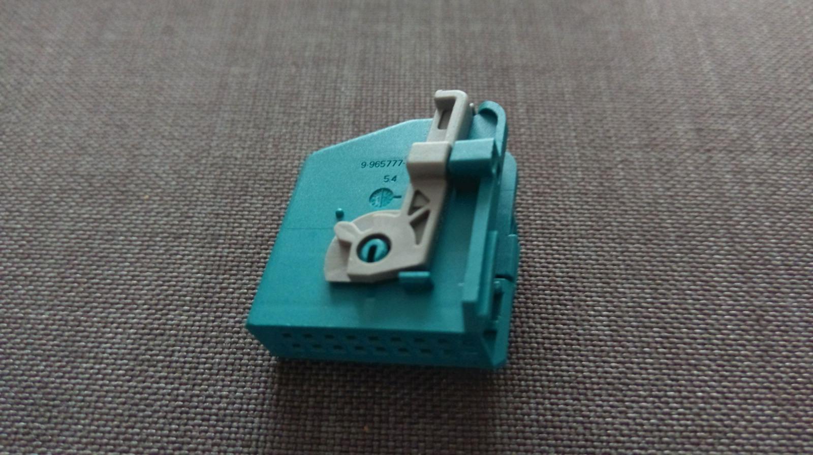

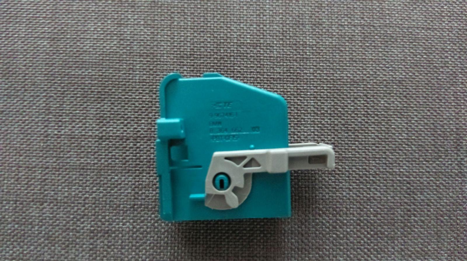

        Ich habe hier vor Ort aber einen guten Teilevertriebsleiter, der immer eine Idee hat oder Kollegen kennt, die er fragen kann. So hat er die Teilenummer herausbekommen.
        Wer mal so ein Steckergehäuse benötigt -> Ich habe die Bilder mit der Teilenummer angehängt.
