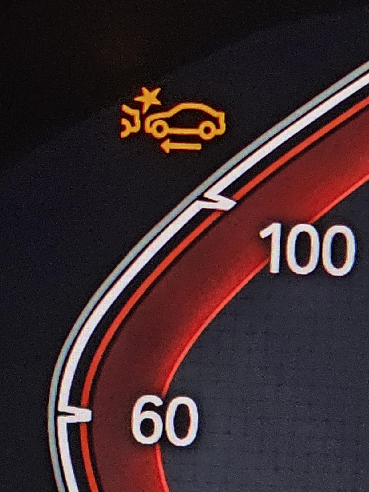

bei mir leuchtet die Warnleuchte immer wieder beim fahren auf, was bedeutet diese?
BMW G01 Warnleuchte
Oder frei nach dem Motto „ein boot tut gut“ ein Reset der Steuergeräte.
In meinem G08 haben sich mehrere Fehler „eingebrannt“, die nicht gelöscht werden konnten.
OK - ein wesentlicher Unterschied kommt bei mir noch hinzu, die komplette Software wurde neu aufgesetzt.
Die Meldung kommt auch wenn der Kollisionswarner nicht korrekt funktioniert. Meistens durch Frost oder Schnee vor den Kameras hinter dem Spiegel. Also Motor aus, alles freikratzen und neu starten. Dann sollte es wieder funktionieren
mfG
Wie ihr schon richtig geschrieben habt, ist es wohl ein Kollisionswarner. Gestern hat es stark geregnet und wahrscheinlich deswegen ist er angegangen.
Heute regnet es nicht und er bleibt aus.
Das wird vermutlich garnicht zu beheben sein, weil der Sonsor freie Sicht braucht.
