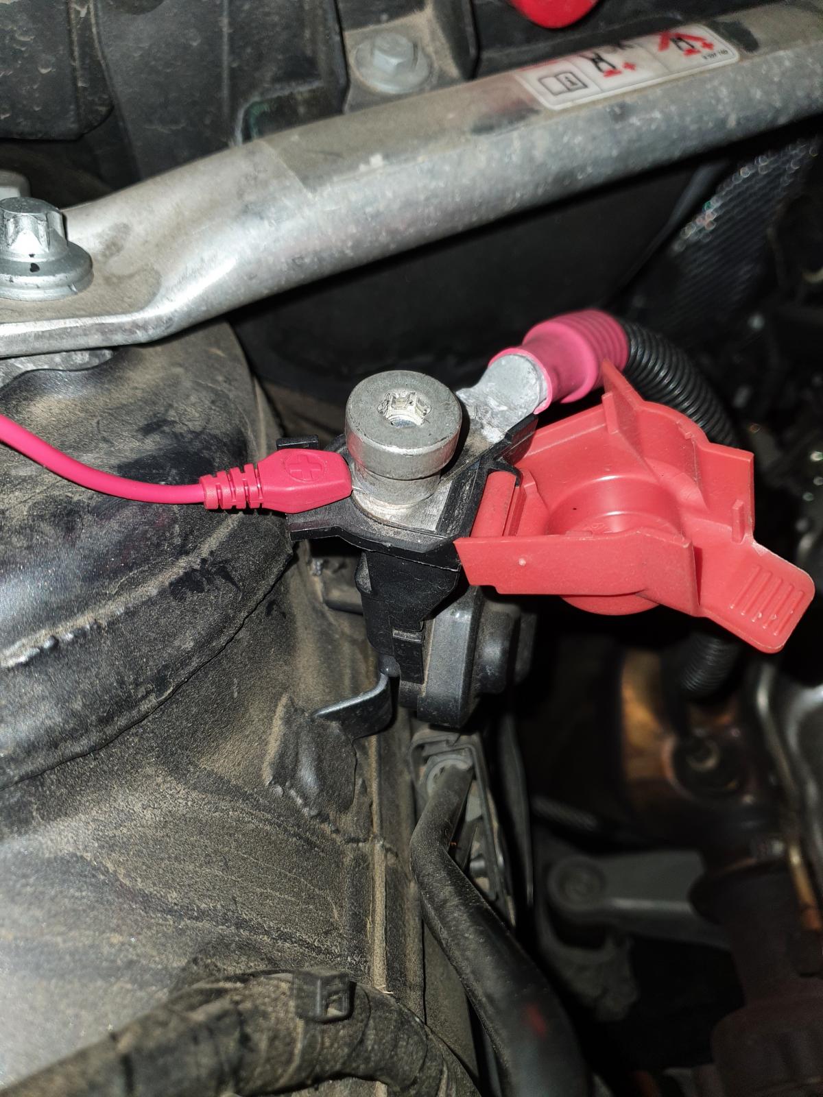

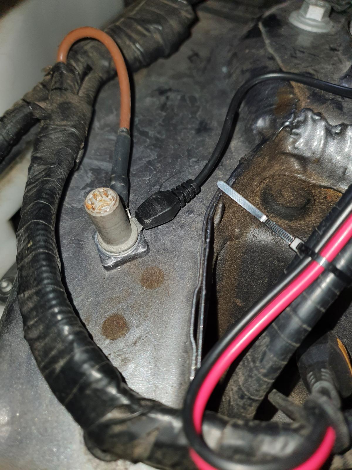

        An den beiden Stützpunkten habe ich das Adapterkabel angeschlossen
        Das Ladegerät mit den Anschlusskabeln. Einmal der Stecker und einmal die Polklemmen
        Gesendet von meinem SM-G780G mit Tapatalk

          Is das ein F25 ?? Bei mir sieht es bissl anders aus. Aber so ungefähr will ich es auch machen.
            • 5142
            Nein, ein E83. 3,0 i Bj. 2004

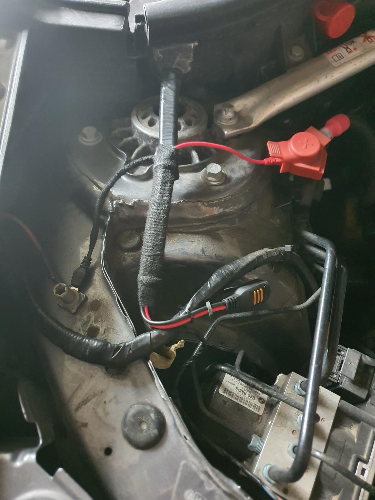

                      Soo,
                      hab den Anschluß auch mal verbaut. Habe nach dem Einbau den Wagen gestartet und an der Batterie die Spannung gemessen, ob die Lima auch korrekt lädt, hatte ja das Generatorkabel am Pluspol ab. Da war ich doch schon verwirrt... 15,02 Volt Ladespannung.
                      Hab gedacht, dass bei AGM alles über 14,8V schädlich ist. Bin dann noch paar Kilometer gefahren, danach waren es noch 14,75V.
                      Hab keine elektrischen Probleme oder sowas, aber dürfen mehr als 14,8V anliegen??

                        Als Ladespannung wird ja 14,4 Volt angegeben. Erhaltungsladung ist 13.8 Volt. Somit ist deine Spannung absolut in Ordnung. Kann ja auch noch ein kleiner Messfehler von 0,1 oder 0,2 Volt sein, je nachdem wie hochwertig dein Messgerät ist
