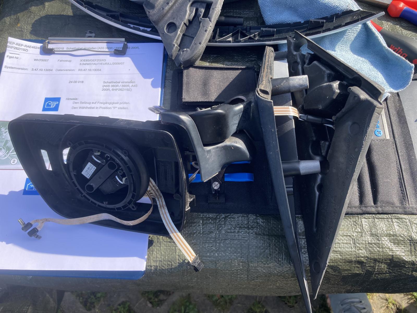

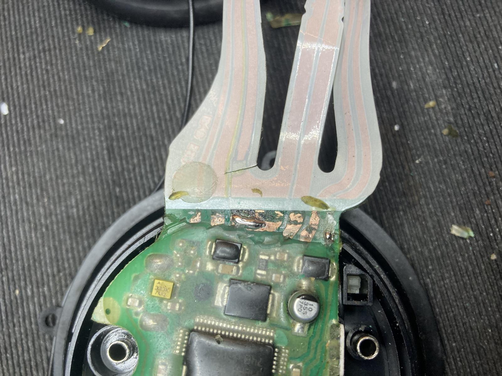

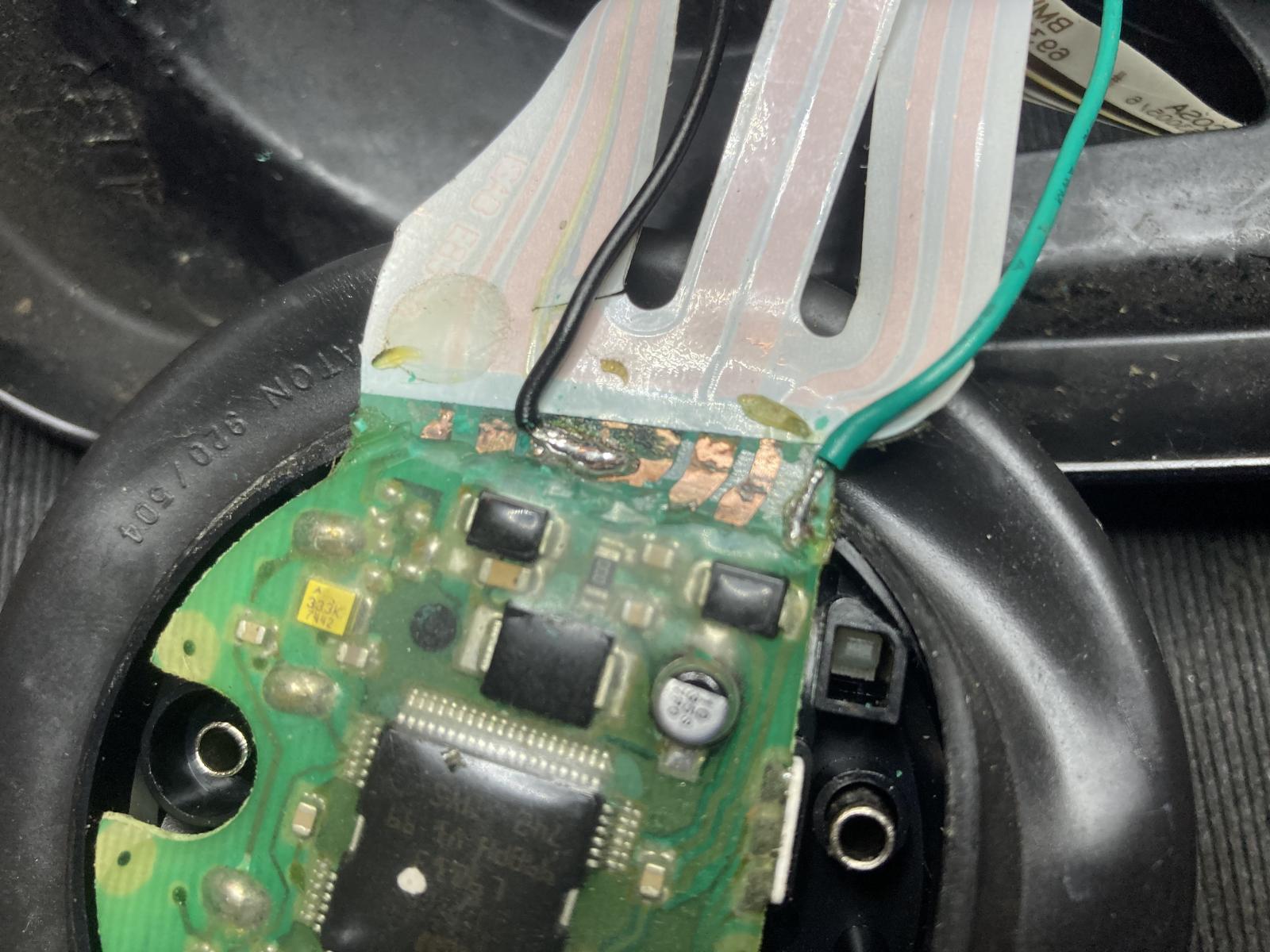

    Meine Bordsteinautomatik spinnt wie bei vielen anderen herum. Der rechte Außenspiegel verstellt sich manchmal nicht oder überstellt sich gen Himmel. Hatte den rechten Außenspiegel schon komplett auf meinem Tisch und habe zwei Kabel eingelötet, weil BMW aus irgendeinem Grund Flachbandkabel benutzt hat und diese... Egal!

    Ich bin mir noch nich ganz sicher, was das sporadisch auftretende Problem des Nichtverstellens des Spiegelglases auslöst, ich vermute aber entweder eine zeitweise Unterbrechnung im Türkabel, oder es hat was mit Wärme zu tun, da ich im Winter und bei kaltem Innenraum den Fehler häufiger feststelle. Ich würde das verantwortliche Steuergerät gerne ausbauen, habe aber bisher noch keine klare Aussage darüber, wo dies sitzt.
