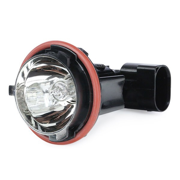

    Die AE haben eine eigene Birne. Ist so eine eigene BMW Konstruktion BA9s.

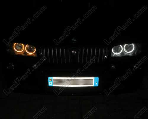

        Viele Leute bauen um auf LED um den Gelbstich loszuwerden (siehe Bild). Leuchten müssen die Angel Eyes aber immer!!

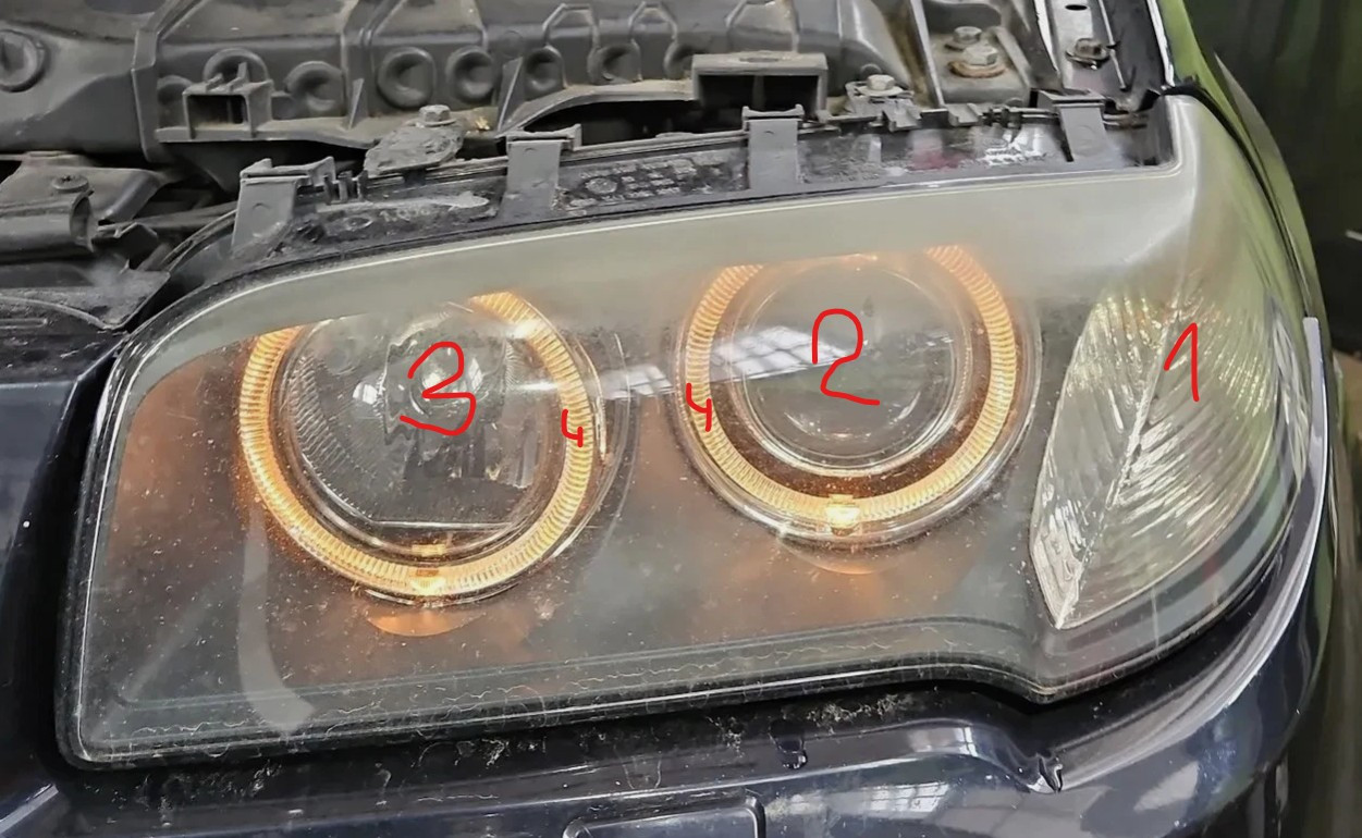

                4. Angel Eyes - eine Birne, die über Lichtleiter beide Ringe beleuchtet
                Auf Deinem Bild leuchtet beim Beifahrer Xenon+AE, beim Fahrer nur Xenon.
                Beim E83 gibt es kein echtes Tagfahrlicht. Da leuchten einfach die Xenons. Der VFL hat eine W5W Standlichtbirne, der LCI hat die Angel Eyes stattdessen.
                Was hast DU auf welcher Seite gewechselt??? Was leuchtet bei Dir wenn Du nur das Standlicht anmachst also die 1. Stellung im Lichtschalter?

                  Gewechselt habe ich die Nummer 2 auf der Fahrerseite und schon wieder zurückgewechselt da kein Unterschied. Bei Stellung 1 (Standlicht) brennt ohne Motorbetrieb nur die Nr. 1. Mit Motorbetrieb brennt die Nr. 2 ohne AE. Die Nummer 3 leuchtet nur bei Fernlicht mit AE

                      Und wann brennt 4??
                      1 Sollte nur brennen, wenn der Xenon d.h. 2 nicht funktioniert (vielleicht auch wenn die AE nicht gehen)-> ist ja der Blinker.
                      Hast DU die BA9S Birne der AE (Nr.4) nun getauscht oder nicht?

                        Hallo Timiboy,
                        anbei die Bilder der Beleuchtung mit der jeweiligen Schalterstellung.
                        Auf der Fahrerseite brennen die Angeleyes nie.
                        Ich hoffe, das hilft Dir weiter.
                        adamart
                          • 4001
                          Das bestätigt meinen Verdacht und die Frage bleibt: Hast DU die BA9S Birne der AE (Nr.4) auf der Fahrerseite getauscht? Wenn ja, dann probiere die Birne mal auf der anderen Seite um auszuschließen, daß die Birne defekt ist!

                              Wieso sagst Du immer die BA9S (siehe Bild) funktioniert, wenn Deine AE auf der Beifahrerseite nicht leuchten??? Die BA9S ist ausschließlich für die AE zuständig und wenn diese defekt ist, leuchtet der Blinker als Begrenzungs-/Standlicht.
