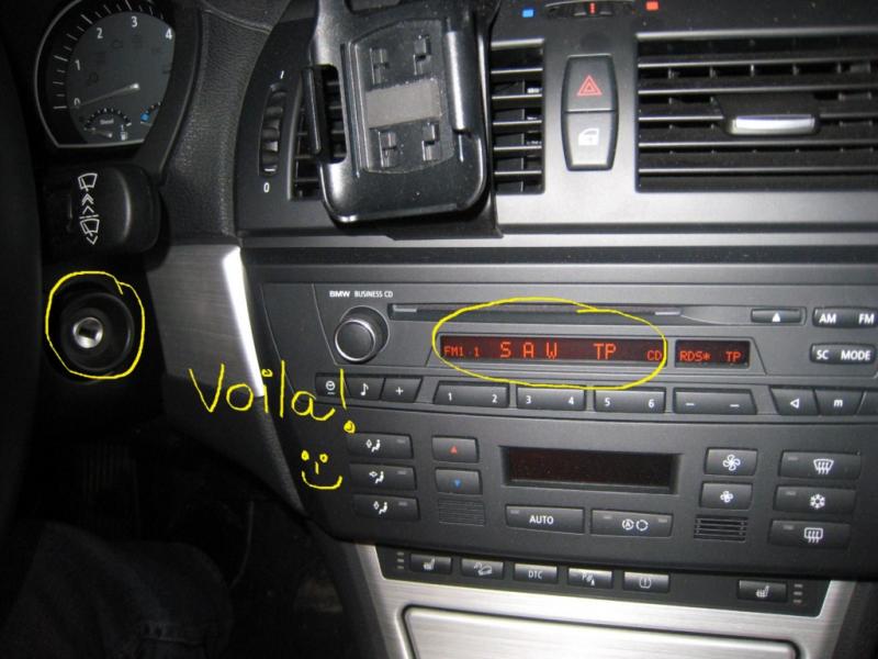

            AW: Batterie
            Also wenn es bei uns nicht stürmen würde hätte ich auch mal getestet.
            Zu 99 % bin ich mir sicher. Zündung aus - Schlüssel raus - Knopf vom Radio drücken und los gehts.
            Achso ich habe einen Radio und kein Navisystem, könnte es daran liegen?
            Ich teste morgen früh vor Fahrtantritt, okay?
            EDIT: Ich sehe gerade BigBike hat auch Radio Business... JA OKAY ICH kämpfe mich ja schon durch den Regen... Bis gleich!
            ABER wie LANGE das Teil läuft teste ich NICHT! Basta!

                    AW: Batterie
                    Ok, ich hab auch "nur" Radio ohne Navi, da geht es genauso, wie von PoWder beschrieben (und per Foto dokumentiert). Zündung aus, Schlüssel raus, Radio per Knopfdruck einschalten - und für 20 Minuten hat man Musik (oder was auch immer auf dem eingestellten Sender los ist). Ob das natürlich bei Navi anders ist kann ich nicht sagen...
