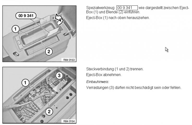

    Kann mir jemand vielleicht sagen, wie man die Ejectbox für die Bluetooth-FE aus der Armauflage ausbaut? Ist sie verschraubt?
    Meine TCU ist defekt und ich habe mir eine ULF ersteigert. Wenn ich das richtig verstanden habe, dann ist die Ejectbox für die TCU anders gepinnt als die für die ULF.
    Meine zweite Frage in diesem Zusammenhang wäre, ob man die vorhandene TCU Box umpinnen kann oder ob man eine ULF kompatible Box kaufen muss?
    Gruß Jens

          Also, ich versuche es noch einmal:
          Zunächst einmal würde ich gerne wissen, wie man die Halterung (Ejectbox) in der das Telefon mit dem Snapin Adapter arretiert und mit der Aussenantenne verbindet, ausbaut, bzw. an den Stecker (18polig) herankommt. Diese Halterung ist in der Mittelarmlehne untergebracht.
          Und dann würde mich noch interessieren, ob man diese Halterung austauschen muss, um sie mit einer ULF (Bluetooth-Steuergerät) nutzen zu können oder ob man den Stecker einfach umpinnen kann. Diese Halterung wurde vorher mit einer TCU (Bluetooth-Steuergerät mit Assist-Funktion) genutzt.
          Ich hoffe ich konnte euch nun meine Problematik näher bringen.
          Gruß Jens
            AW: TCU Ejectbox ausbauen
            Guten Morgen Jensi und herzlich Willkommen im X3-Treff.
            Ich hab mal ein wenig gegoogelt, vielleicht hilft Dir das ja zumindest beim Ausbau der Eject-Box.
            Wie das dann mit der TCU - Telematics Control Unit - läuft kann ich Dir nicht sagen.
            Das "Spezialwerkzeug" kannst Du mit 2 "stabilen Kreditkarten" o.ä. ersetzen.
            Viel Erfolg.
              Super! Vielen Dank! Dann werde ich mich gleich heute mal an den Ausbau wagen.
              Mal schauen, ob ich durch Ändern der PIN-Belegung am Stecker den Pairing-Knopf zur Bleutooth-Kopplung zum Laufen bekomme!
              Gruß Jens

                Guten Morgen!
                Ich habe gestern mal den 18 poligen Stecker in der Mittelkonsole umgepinnt, so dass ich nun die Eject-Box, die eigentlich für die TCU ausgelegt ist, mit der ULF nutzen kann:
                alt -- neu -- Bedeutung
                02 -- 02 -- Masse (braun)
                05 -- 05 -- +12V (rot)
                14 -- 03 -- (weiß)
                16 -- 01 -- Pairing-Schalter (grün)
                Gruß Jens
