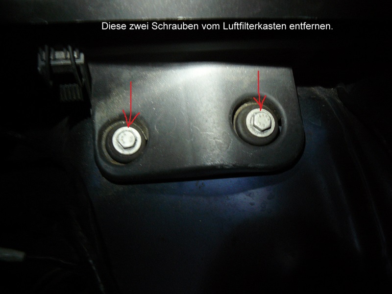

              AW: LED-Standlicht

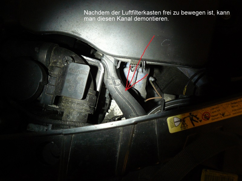

              Moin, also ich hab bei mir auch die Standlicht Funzeln durch LED`s ersetzt. Das war zwar fummelig aber nicht unmöglich. Der Wasserkasten muss weg und links dann der Luftfilterkasten.
              Die Leuchtmittel selber sind gesteckt und passen nur in einer Position! Bevor ihr wieder alles zusammenbaut auf Funktion testen, die LED`s funktionieren nur in "einer Richtung" (+ -).

                weisst du noch wie man den Halter ausbaut. Ich komme zwar ran und kan ihn auch mit Hilfe eines Spiegels sehen aber krieg ihn nicht ausgebaut.

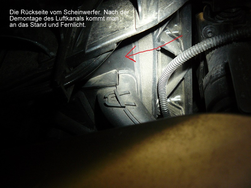

                  AW: LED-Standlicht
                  Ich hab mal n paar Bilder gemacht.
                  Zuletzt geändert von Gonzo; 31.01.2011, 10:58.

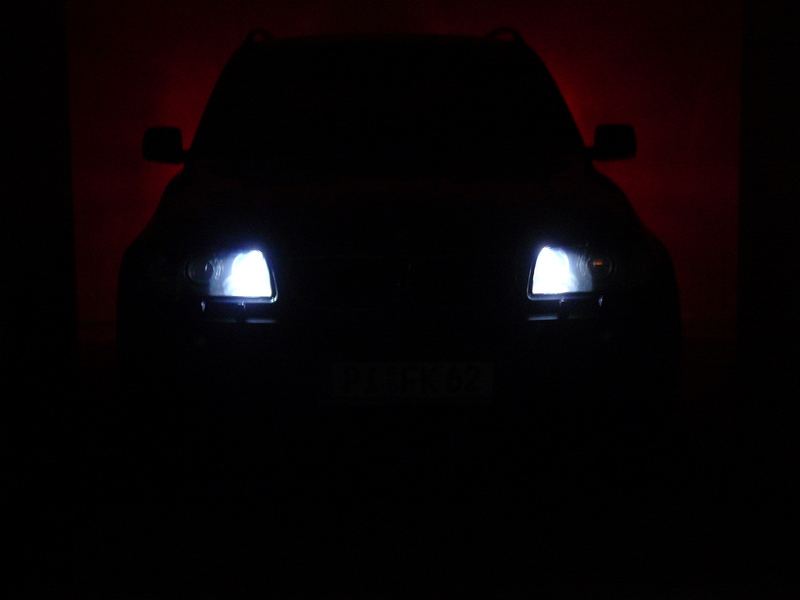

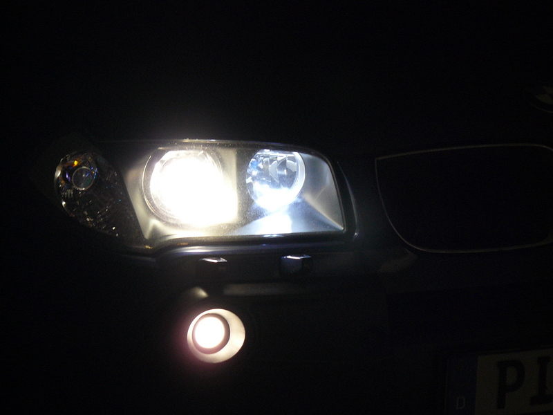

                    AW: LED-Standlicht
                    So sieht das ganze aus wenns fertig ist.

                          Danke für die Bilder. Worauf hast du gezogen? Kabel oder Halter?

                                Zitat von Geoff Beitrag anzeigen
                                Hallo Gonzo,
                                MfG
                                Ich würde nicht zu viel an den Kabeln ziehen, eher am Halter. Eine abgewinkelte Spitzzange könnte auch hilfreich sein wenn der Halter (Lampensockel) zu fest sitzt, oder die Finger "nachgeben".
                                Beim ziehen n bisschen hin und her juckeln und dann klappt das schon.
