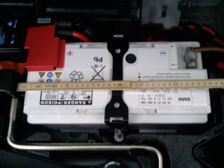

    Meine 55Ah Benzinerbatterie hat nach 2.5 Jahren leider ihr Präfinalstadium erreicht
    Das Kontrollfenster wird selbst nach 8Std laden nicht mehr grün und man merkt es auch schon beim Starten...
    Die Batterie soll nun, wegen meiner Standheizung, durch eine 70Ah AGM-Batterie ersetzt werden.
    Wichtig für mich wäre nun, ob die Aufnahme paßt.
    Könnte mir bitte mal ein Dieselfahrer ein Bild von seiner 80Ah-Batterie einstellen und vieleicht ggf. einen Meterstab mit hinhalten?
    So:
    Vielen Dank im Voraus!

    nimm gleich ne 95Ah Batterie Länge [mm] 353 Breite [mm] 175 Höhe [mm] 190 , die paßt auch rein habe ich im 3.0d , denke doch ,daß diese Aussparung gleich ist bei allen Xi.
    Bei einer Standheizung kann die Batterie Ampere-mäßig nie zu groß sein.

      Yo hier ist ein Bild meiner 90 Ah Batterie.
      Länge 350 mm
      Breite 170 mm

        @Housil: Reicht das Fotomaterial oder soll ich auch noch flitzen?
          Nee-nee, das reicht!
          So kann ich sie nämlich noch von zuhause aus bestellen und bekomme sie nächste Woche schon auf die Dienststelle geliefert :D
          Vielen Dank an Euch alle

              Zitat von Kalli Beitrag anzeigen
              nimm gleich ne 95Ah Batterie...
              Bestellt :D
                Eingebaut...
                Die 95er ist fast doppelt so groß :D paßt aber einwandfrei in den Schacht. Danke nochmal.
