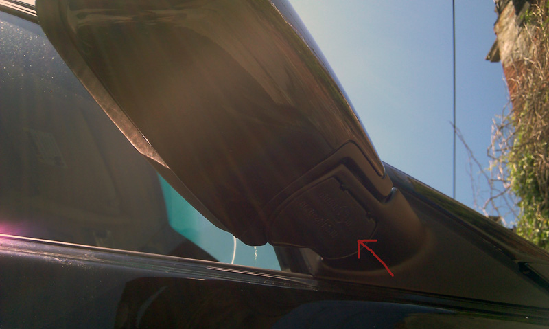

    Halli Hallo, koennte mir jemand mit Lichtpaket kurz bestaetigen, dass es sich bei diesen Palstikabdeckungen in meinen Spiegeln um die Aussparung fuer die LED Leuchten der Tuervorfeldbeleuchtung handelt? Wuerde diese eventuell gerne nachruesten wenn sich das Kabelziehen nicht als zu grosse Huerde erweist. Vielleicht hat das ja auch schon mal jemand in Angriff genommen und hat ein paar Tips . Dankeschoen!

    ich dtenke die Lampen sind aussen an Rand und nicht innen. Ich gucke morgen früh mal nach - ähem heue früh

        AW: LED Tuervorfeldbeleuchtung nachruesten?
        Moi,
        ne, sind sie nicht. Die Lampen sind weiter außen.
            Also aus der Explosionszeichnung im Teilekatalog wird man nicht schlau...
            Als Pos 4 ist ein Teil als "Leuchte" aufgeführt Teilenummer 51 16 3 450 446
            zu einem Preis von 16,78€
            Wäre mal Interessant ein Bild vom Einbauort zu sehen
            evtl. muss ja eine andere Abdeckkappe Pos 2 montiert werden....
            Schöne Grüsse
              das sitz man auf seinem Sofa in der "gleich geht Formel1-Lauerstellung" und liest ein bisschen im Forum.
              Okay Okay ich geh ja schon runter und knipse Euch das Licht...
              Bitteschön:
                Na also, geht doch :D
                Moment, Start gucken
                Schön gemacht Seb....
                Danke für die Bilderkes
                        Ersteinmal vielen Dank fuer die Bilder! Jetzt ist die ganze Sache doch schon ein mal viel klarer. Folgendes geht mir nun durch den Kopf. Ich habe die Einstiegsbeleuchtung damals in meinem E46 ohne relativ grossen Aufwand nachruesten koennen, indem ich die Leuchten (Standard-Sofitten) unten in die Innenverkleidung der Tueren eingebaut habe (schnell erledigt da die Aussparungen dafuer schon eingestanzt waren) und ich den Strom von der Innenbeleuchtung abgeklemmt habe. Das gleiche sollte hier moeglich sein. Ich habe den Spiegel mal aus Spass abgenommen (ist nur gesteckt). Es befindet sich genug Platz darin um eine 12V SMD/LED unterzubringen. Nimmt man dann noch eine die Dimmbar ist und schliesst sie mit ein paar Stromdieben an der Innebleuchtung an (am einfachsten von der Beleuchtung im Fussraum), sollte das Licht mit Druecken der Fernbedienung angehen und beim abschliessen des Wagens langsam nachdimmend ausgehen. .. hmm... ja so koennte das funktionieren. Ich glaube ich werde das ganze mal im Trockenversuch mit ein paar LEDs antesten ohne gleich ein Loch in meinen Spiegel zu bohren. Das verlegen des Kabels bis in die Innentuer habe ich schon im E46 durch, das stellt keine groessere Huerde dar. Jetzt muss ich noch rausbekommen wie ich das Kabel von der Innverkleidung in den Spiegel bekomme. Ich sehe schon, die regnerischen Herbstnachmittage sind verplant .
