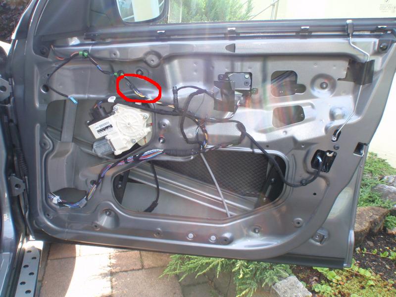

      Ich habe von meiner Türe ein Bild gemacht, als Sie wegen Undichtigkeit aufgemacht werden musste.
      Hier sieht man in etwas die Kabelverlegung (links oben das Spiegeldreieck)... der blaue Stecker ist für die Lautsprecher
      Allerdings fehlt halt auch die Dämmfolie,..
      Willst du dir das wirklich antun ?? wegen ein paar LEDs die Türe öffnen und ggf. undicht werden ??

        AW: LED Tuervorfeldbeleuchtung nachruesten?
        Klar, Hoschi, passt schon . Micha schein hier doch das eine oder andere mal vertreten zu sein.
        Zur Daemmfolie: Diese hatte ich letztends erst runter weil sie undicht waren und sich im Fussraum hinter dem Fahrersitz ein kleines Feuchtbiotop gebildet hat . Ich hatte zunaechst das Panoramadach in Verdacht und es hat wirklich eine ganze Weile gedauert bis ich den Fehler gefunden habe. Lange Rede kurzer Sinn: Hast schon Recht, das ist eine Heidenarbeit die wieder richtig Dicht zu bekommen aber ich habe immer noch eine Tube mit dem schwarzen Dichtmittel rumliegen, es waere also machbar. Ich wuerde persoenlich auch nur die Variante einbauen wollen, die dem Original am naehesten kommt. Im Moment stehen aber andere Dinge an und mir fehlt auch einfach die Zeit das ganze zeitnah in Angriff zu nehmen, daher hab ich noch ein bisschen Zeit ueber alles zu schlafen

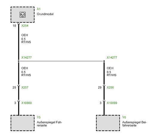

                Sodala, ein bichen bin ich weitergekommen.
                Jetzt müsste ich nur noch von X3 Micha wissen, ob man die Kabelfarben auf dem Orginalbild, das unten anhängt, erkenne kann. Brau und ROT/WEIß wären die richtigen Farben.
                Im Schaltplan kann man den Stromlauf erkennen, Am Lichtmodul die Klemme 18 am linken Stecker (x254), Am Türstecker (x257) ist es die Klemme 29, die Kabelfarbe ROT/WEIß

                    am Wochenende habe ich mal nachgesehen, ob Kabel liegen und ob das Steuergerät zufälligerweise die Ansteuerung bereits könnte.
                    Steuergerät: Funktion nicht kodiert
                    Kabel Hauptkabelbaum: nicht vorhanden
                    Kabel Türe: nicht vorhanden
                    Aber: es ist machbar, Kabel lassen sich eigentlich leicht verlegen auch im Türstecker.
                    2 Möglichkeiten: alles Original auf das Steuergerät mit Kodierung vom (ein Freund von mir ist Verkäufer, mal sehn was da geht) oder die Fußraumbeleuchtung anzapfen und durch ein Relais verhindern, dass die Vorfeldbeleuchtung leuchtet, wenn die Zündung an ist.
                    Ich glaube ich werde es umsetzen.
                      neuer Stand:
                      Kodierung des Lichmoduls durch BMW leider nicht möglich, ich werde die Relais-Lösung umsetzen.
