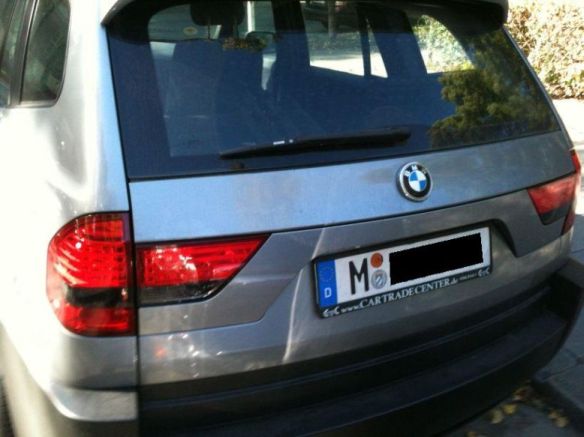

    habe vorkurzem meine Rückleuchten auf LED Rückleuchten umgebaut. Es sind die gleichen wie Citaro sie verbaut hat. Design und Funktion soweit alles Top nur bei laufenden Motor flackern die LEDs nach ca. 2 sec. Zusammen mit einem Kollegen haben wir schon einiges probiert aber konnten das Problem nicht finden und beheben. Haben Lichtüberwachung abgeschalten und auch mit Kondensator getüftelt aber hat nix gebracht. Dieses Problem ist bekannt bei der Diesel Variante wie ich durch rumtelefonieren rausgefunden habe aber woher es kommt weis bisher keiner. Weis evtl Wer was der Unterschied zwischen Benzin und Diesel Variante des X3 ist um eine neue Spur für Fehlerbehebung zu bekommen.
