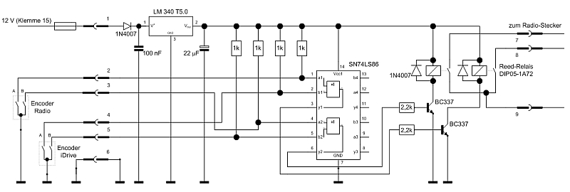

        am Wochenende habe ich endlich die Zeit gefunden, die Schaltung für den Parallelbetrieb von zwei Dreh-Encodern aufzubauen. Das zu Grunde liegende Schaltbild habe ich (wie zuvor versprochen) hier angefügt. Den Aufbau auf der Platine habe ich auch fotografiert, aber das Bild ist noch in der Kamera... (kommt noch hier herein, wenn es jemanden interessiert).
        Ich habe bisher nur mit zwei Dreh-Encodern getestet und an den Ausgängen probeweise LEDs zur optischen Kontrolle angeschlossen. Soweit funktioniert das tadellos (diese Reed-Relais sind sauschnell). Es fehlt noch der Test am Radio des X3 (kommt aber auch noch bald dran).
        Frage an die Spezialisten: Habt ihr, als ihr die Headunit vom Radio gelöst hattet, das Radio selbst noch am Bordnetz des X3 angeschlossen gelassen? (Oder erst Radio komplett abgeklemmt und dann Headunit abgenommen? Und wie fummelig ist es, die Kabelverbindung von Headunit zu Radio wieder aufzustecken?) - schonmal Danke vorab für eure Antworten...
        Micha hat schon Recht, wenn er schreibt, "erst die andere Seite aufbauen". Und zwischenzeitlich bin ich auch von meiner ursprünglichen Idee abgerückt, das ganze ohne einen iDrive-Controller aufbauen zu wollen. Im Gegensatz zu Micha habe ich mich allerdings für den CIC mit der Teilenummer 9205177 entschieden. Damit steht die Schrift der Tasten nicht auf dem Kopf und dieser Controller sieht auch etwas moderner aus
        Mehr Bilder folgen definitiv, sobald der gesamte Umbau abgeschlossen ist - wird aber bestimmt noch bis nächste Woche dauern (unter der Woche gibt es bei mir keinen Arbeitsfortschritt am Xi...)
        Uli
        P.S.: Micha, die Schaltung würde auch Dir erlauben, beide Encoder parallel zu betreiben. Kosten und Aufwand dafür halten sich in Grenzen... (ich lass Dir gerne auch mein Platinen-Layout zukommen)

            Zur Schaltung Uli,.. dein Einsatz in Ehren,... aber glaub mir,.. wenn der Controller funktioniert, wirst du den rechten Knopf nicht mehr vermissen,..
            (diese Reedrelais klicken ja auch immer ganz leise,... o.k. jenachdem wo man sie montiert, wird man Sie nicht hören,..)
            Ich würde es weiterhin ersteinmal OHNE Parallelschaltung probieren,..
            (PS: bau doch einfach einen doppelten Wechselschalter in den Aschenbecher,.. dann kann man "zur Not" immer noch umschalten)

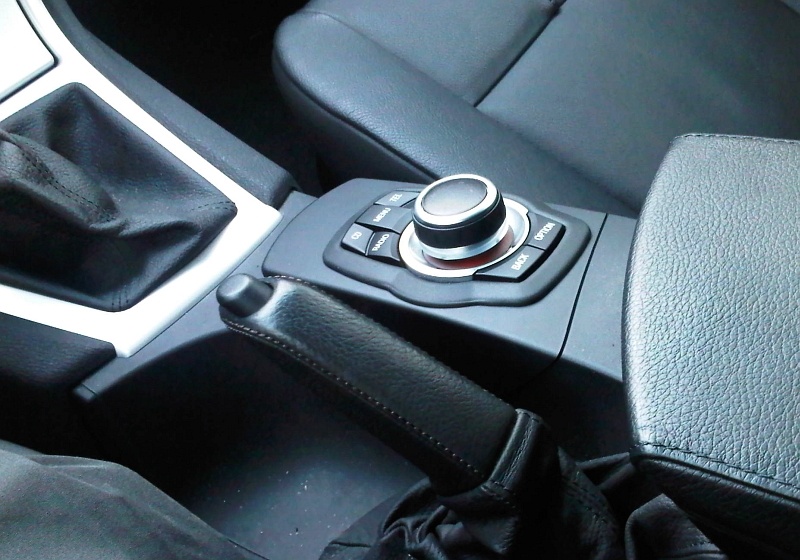

              So, es ist vollbracht:
              In meinem E83 ist nun ein CIC iDrive Controller verbaut.
              Der Controller bekam von mir eine komplett neue, eigene Elektronik und ist nun mit dem Radio verbunden, so dass ich sowohl mit den Radio-Bedienknöpfen, als auch mit dem iDrive den Bordcomputer, Navi, Radio, CD-Wechsler und Telefon steuern kann. Die beiden Dreh-Encoder (einer im iDrive und einer im Radio) sind dazu per Elektronik parallel geschaltet, die Drucktasten des iDrive sind mit einigen Tasten im Radio parallel geschaltet.
              Im Wesentlichen habe ich mich an der Vorgehensweise, wie von X3 Micha bereits erfolgreich vorgemacht, orientiert.
              Dieser Umbau ist allerdings ein sehr zeitaufwändiges Projekt gewesen, das hatte ich unterschätzt - aber so ist das halt bei Prototypen...
              Fragen dazu beantworte ich hier gerne.
              Und so sieht das Teil im eingebauten Zustand aus:

                  Sieht super aus!
                  Funktionieren die Tasten denn der Beschriftung entsprechend?
                  Wie ist die Haptik beim Drehen und Drücken?
                  Ist alles beleuchtet?
                  • #69
                    AW: iDrive-Controller nachrüsten?
                    Wow Uli,
                    deine Lösung sieht absolut professionell aus!
                    Mit den Umbauarbeiten für weitere Forumsmitglieder könntest Du Dir bestimmt so manchen Euro nebenbei verdienen!
                    Grüße aus dem Norden
                    Andreas
                    • #70
                      Hut ab!
                      Leider habe ich von Technik Null-Komma-Null Ahnung :-((
                      Also mein Respekt für solche Arbeiten!!
                      • #71
                        Hut ab
                        Wirklich professionell umgesetzt. Sieht perfekt aus!
                        • #72
                          Sieht echt super aus.
                          Wieviele stunden arbeit hat dich das gekostet.
                          Gruss
                          Zuletzt geändert von Iceball; 22.02.2012, 11:14.
                          • #73
                            Alles ist beleuchtet (im Bild sieht man das an dem Ring unterm Drehknopf - aber klar, ich muss mal ein Bild bei Dunkelheit machen...)
                            Ich habe allerdings nicht die SMD-LEDs von der Original-Platine benutzt und darum auch nicht die typische BMW-Farbe für die Bedienelemente hinbekommen (bei mir ist der Farbton etwas roter). Wenn ich wieder mehr Zeit habe, werde ich nochmal mit anderen LEDs testen... (sind ja "nur" 11 LEDs umzulöten).
                            Die Tasten funktionieren nicht wie bei einem echten CIC (also ich komme z.B. nicht direkt zum Navi, wenn ich die Taste drücke), sondern ich habe einfach bestimmte Tasten des Radios auf den iDrive "dupliziert":
                            • Menü ist Menü am Radio
                            • CD ist die Liste-Taste am Radio (in der Mitte rechts)
                            • Radio ist die Mode-Taste am Radio
                            • Tel ist für die Telefon-Annahme-Taste am Radio
                            • Option ist die Sel-Taste am Radio (brauch ich wohl aber nie)
                            • Back habe ich mit Menü parallel geschaltet.
                            Die Bedienung ist also im Wesentlichen unverändert, erfolgt aber aus einer ergonomischeren Position für den rechten Arm.
                            Menü ist die Taste, die ich am häufigsten brauche, manchmal noch Mode; um ehrlich zu sein, der Rest ist reine Spielerei
                            Auch Telefonate nehm ich gewohnheitsmäßig direkt am Lenkrad an.
                            Zur Haptik:
                            Das Drücken (sowohl der Tasten als auch des iDrive-Knopfes) ist absolut optimal geworden.
                            Beim Drehen ist der Encoder allerdings "weicher", als der original CIC. Man spürt die Rastpunkte des Encoders aber einwandfrei (und weil der Encoder sauber einrastet, bleibt er normalerweise auch nicht zwischen zwei Positionen stehen - mal sehen, ob das dauerhaft so bleibt - wenn nicht, würde ich auf Lichtschranke umbauen).
                            Lasst mich erst noch etwas Langzeiterfahrung mit dem Teil sammeln, bevor wir hier darüber nachdenken, damit in Serie zu gehen...

                              Hier noch die Antwort auf die Frage zu den Arbeitsstunden:
                              Ich hab es nicht gezählt - aber die letzten beiden Wochenenden habe ich mich damit intensiv beschäftigt (Sa. und So. je ca. sechs, sieben Stunden und dann nochmal gestern Nachmittag ca. 4 Stunden) - in Summe werden es wohl 30 Stunden gewesen sein.
                              Für's erste habe ich von der Bastelei genug - aber es hat sich ja gelohnt.
