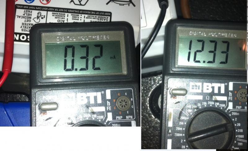

                          So ich habe jetzt zwei Messungen gemacht, einmal mit Motor aus:
                          Hier liegt eine Spannung von 12,3 Volt an und die LED zieht dabei 320mA siehe erstes Bild.

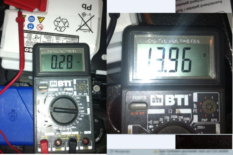

                          Dann habe ich bei Motor an germacht:
                          Hier liegt eine Spannung von 13,96Volt an und die LED zieht dabei 280mA.
                          siehe zweiten Bild.

                            an 12,3V sind es 3,94W
                            an 13,96V sind es 3,91W
                            von wegen 6W ...
                            Jetzt tippe ich mal das Lichtsteuermodul denkt das Leuchtmittel wäre kaputt.
                            Ich würde jetzt mal einen 120Ohm Widerstand in einer 2 Watt Ausführung parallel schalten.
                            Grüsse W.a.L.t.E.r
