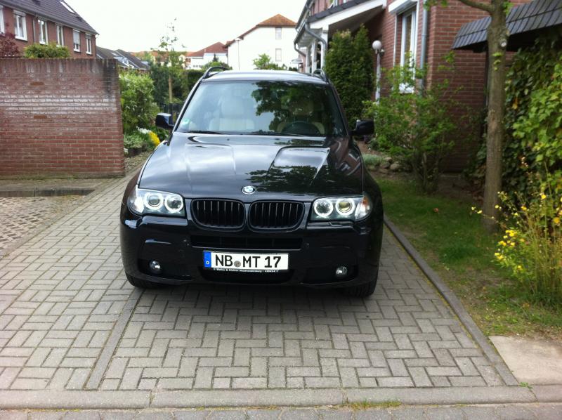

                      #40
                      AW: Umbau Angel Eye in LED nun Konntrolleuchte
                      So hab heute mal ein Foto gemacht ist nur mit dem Handy gemacht daher die schlechte Quali. Aber für Tageslicht sind die Angel Eyes doch recht hell.
                        • 5142
                        #41
                        Sieht echt perfekt ausBei dem Ergebnis,war es die ganze Mühe doch wert
