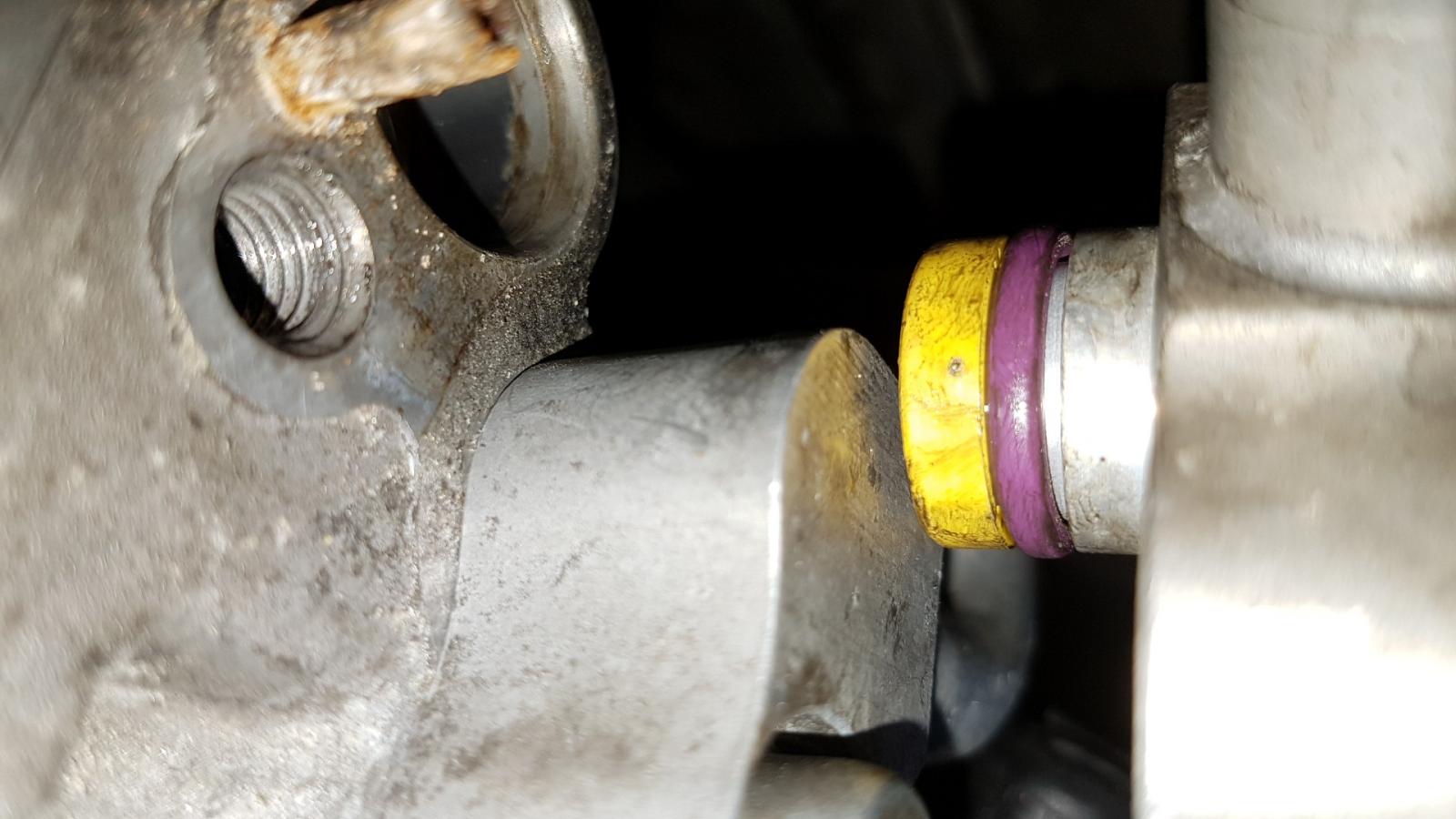

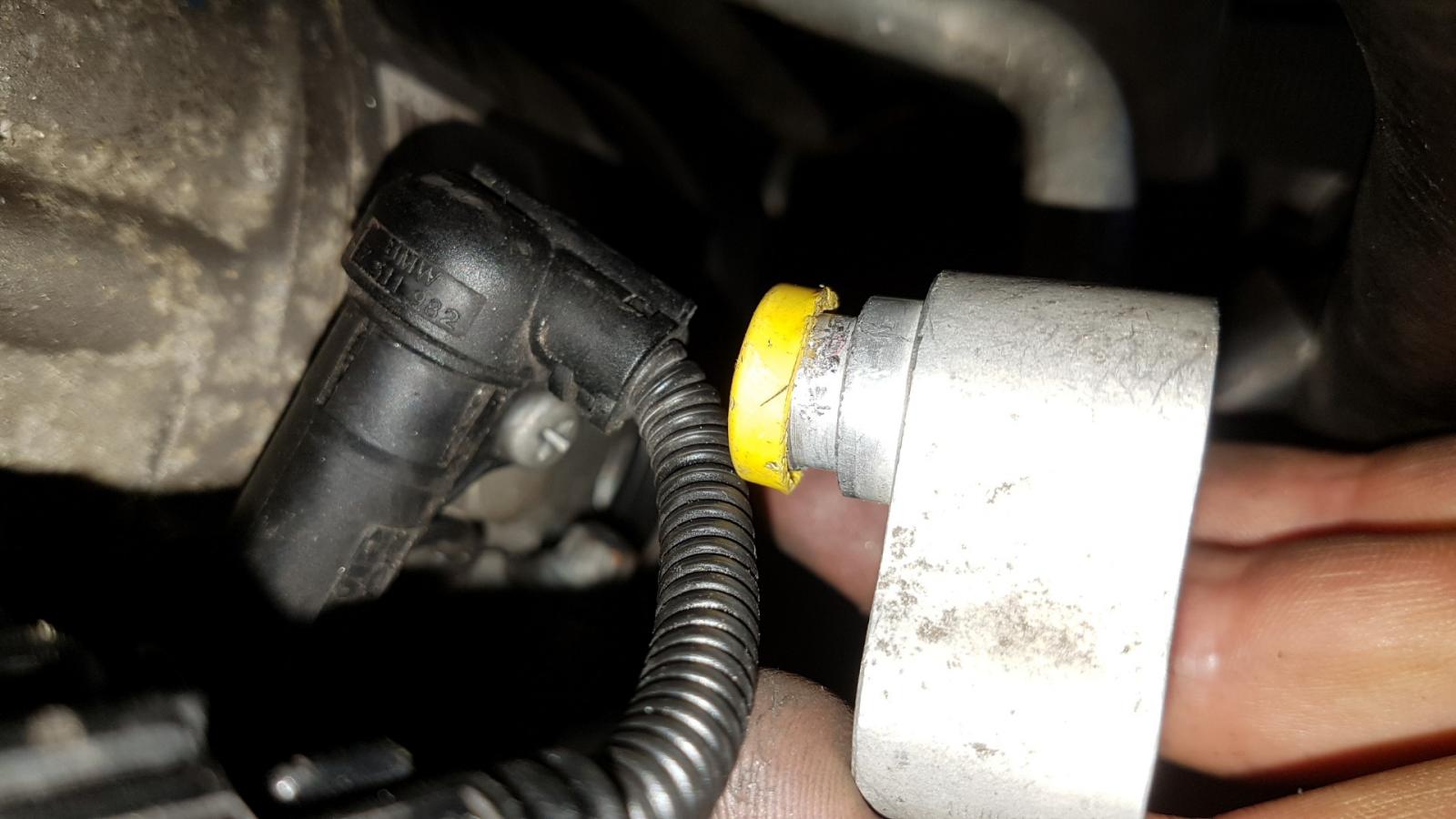

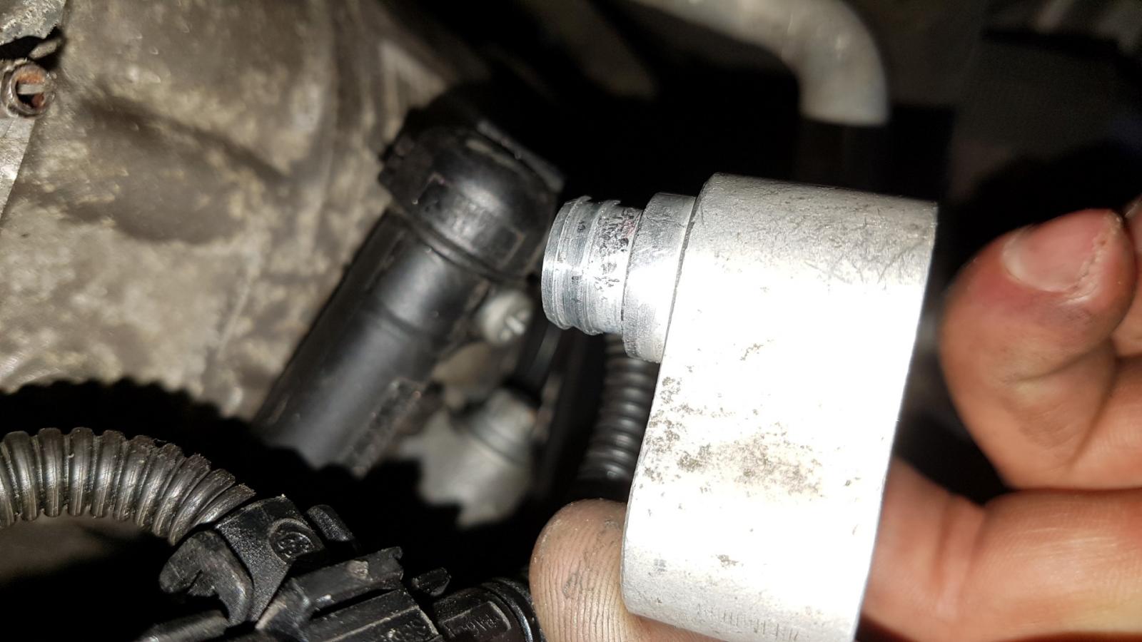

                          Welche Funktion haben denn diese gelben Kunststoffringe an den Anschlüssen von Saug- und Druckleitung??

                            AW: Klimaanlage bläst warm!
                            Schutz/ Transportverschlüsse ?
                            Hast´e mal ein Foto....
                              Zum einen bei den neuen Leitungen zu sehen:
                              http://www.ebay.ie/itm/291806340757
                              Meine Bilder auch anbei.
                                Ah Okay, das sind Kunstofführungen.... die entkoppeln + verhindern festfressen.
