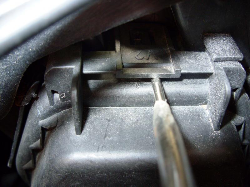

    [E83] H7-Birnen tauschen, aber wie???
    da ich meinen Xi fast 1 Jahr habe und mein Problem mit dem LPG gelöst ist und super funktioniert, macht das Fahren noch mehr Spaß.
    Nun, wo langsam die dunkle Jahreszeit beginnt, wollte ich meinem Xi die Philips Xtreme gönnen und da nun schlechtes Wetter ist, schnell wechseln....
    Betonung liegt auf Schnell ...und nach einer dreiviertel Std. bin ich wieder rein, ohne ein Ergebnis.
    Hatte schon die Schrauben des Scheinwerfers gelöst...ging auch nicht. Beim Threat vom Allmöhler, bezüglich Standlichtbirne wechseln, war vom Copeg ein Bild, und dort sieht man auch den Metallring, der die H7-Birne hält.
    Hier meine 1. Frage. Wie löse ich den Ring, damit ich die Birne herausbekomme
    und dann das nächste.
    Wie komme ich an die Fahrlichtbirne? Da ist ja auch eine Kappe. Aber wie öffne ich diese? Beim Fernlicht ist ja eine Klammer, die vom Deckel abgeklippst werden muss, damit der Deckel ab geht.
    Ich will ja nun nicht erst etwas kaputt machen.... und da das Thema hier noch nicht aufgetaucht ist, (jedenfalls ist nichts auffindbar) nehme ich mal an, dass es doch viele können.... nur ich nicht. Oder lasst ihr es beim machen.
    Vielleicht kann mir einer mal einen Tip geben (nein, nicht den ich soll zum fahren). Mein Ergeiz ist nun geweckt und möchte es nun doch mal versuchen, ohne vorher etwas kaputt zu machen .

      du hast ja nen Facelift, da ist der Tausch recht einfach. Ich glaube du musst die Kappe abziehen und dann die Lampe rauswinkeln. Position der alten Lampe merken. Neue Lampe wieder reinwinkeln...

        H7 Fahrlicht > Mit einem Schraubenzieher den Lampendeckel abziehen. (Da sollte eine Clipnase sein). Den Lampenhalter nach unten hebeln und mit der Birne rausnehmen. Birne tauschen und den Lampenhalter an der Unterkante ansetzten und reindrücken bis er einrastet.
        H7 Fernlicht > Bügel vom Lampendeckel nach außen hin öffnen und Deckel abnehmen. Den Lampenhalter nach unten hebeln und mit der Birne rausnehmen. Birne tauschen und den Lampenhalter an der Unterkante ansetzten und reindrücken bis er einrastet.
        Auf der Beifahrerseite > muß für den Lampenwechsel der Waschwasserbehälter ausgebaut werden damit man da rankommt. Hierzu die sichtbare Schraube vor dem Federdom lösen.

            wo soll denn der Schraubendreher angesetzt werden? Ich fahre die FLV, Bj. 2007. Da weiß ich nicht, wo man den ansetzen sollte, ohne etwas abzubrechen. Muss der Stecker auch ab, oder kann der dran bleiben?

              Ok, mit H7 im Abblendlicht kenne ich mich nicht aus, aber versuch mal, was Pewoka geschrieben hat. Lässt sich eigentlich alles gut ertasten und nachvollziehen.
              Der Wasserkasten muss nicht unbedingt entleert werden, abgeschraubt lässt er sich so anwinkeln, dass genug Platz zum Hantieren bleibt :-)

                Oben auf dem Lampendeckel in der Mitte mit dem Schraubendreher aus dem Bordwerkzeug unter die Lasche gehen und den Schraubendreher vorsichtig nach vorne schieben, (nicht nach oben hebeln!). Dann wird die Haltezunge die weiter vorn sitzt nach unten gedrückt und der Deckel geht auf. Siehe Bild. (Bei mir zwar Xenon, aber die Deckelöffnung ist die selbe.

                  ..... Nur weiß ich nicht, was mit dem Metallring (Lampenhalter)ist, der die H7-Birne hält. Wie genau ich mit dem Teil agieren muß.
                  Nachdem der Deckel ab ist nur die Lampe am Stecker nach unten Drücken. Dann ist sie "ausgerastet". Beim Einbau darauf achten, daß die Lampe einrastet.

                    danke... da braucht man echt viel Geduld. Finger sind schon ganz schön in Mitleidenschaft gezogen. Die H7-Fernlicht ist raus....fragt aber nicht, wie ich es gemacht habe. Hatte sie auf einmal in der Hand. Nun die Standbirne. Wenn man nicht weiß, wie der Aufbau ist, ist es auch schwierig mit den Rasten. Dann weiß man nicht, ob man drücken oder etwas ziehen und biegen etc. soll. Bin nun mit der Zange vorsichtig am ziehen.....wenn ich sie denn zufassen bekomme

                      Die Standlichtbirnenfassung ist nur in einer Nutführung auf beiden Seiten. Also gerade herausziehen und evtl. etwas jackeln beim Ziehen.

                        danke für deine Tipps. Bin nun damit durch. Etwas mehr wie 3 Std. war ich nun dabei und beim nächsten mal (Ich hoffe ja, dass es kein nächstes mal gibt ) geht's sicherlich schneller. Mein Fazit.....
                        Die schlimmste Seite ist die Fahrerseite und dort die Stand- und Fernlichtbirne. Dort kommt man sooooo schlecht dran und da das Hartplastik sehr scharfkantig ist, sehen dann auch die Finger dementsprechend aus . Auf der Beifahrerseite hatte ich dann die 3 Birnen in etwa 20 Min. getauscht. Die Fahrlichter gehen auf beiden Seiten gut zu tauschen, da die Öffnung für diese Birnen größer ist.
                        Worauf zu achten ist, und das ist auf dem Bild von Copeg gut zu sehen.... die Abgeflachte Seite der Birne mit dem breiten Stift muss oben sein. Ich hatte bestimmt eine halbe Stunde versucht, die Birne mit dem waagerechten Seite nach unten einzusetzen, da ich meinte, diese auch so herausgenommen zu haben. Es passt auch so, rastet nur nicht ein. Hab dann auf der Beifahrerseite mal geschaut, da man dort besser was sehen kann und dort war das gerade Stück oben. Ich also auf der Fahrerseite die Birne gedreht und schwupp war sie drin. Die Standlichtbirne habe ich nur mit einer Spitzzange herrausbekommen. Mit den Fingern keine Chance, es sei denn, man zieht am Kabel.
