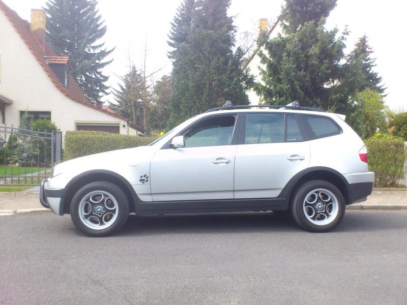

                    • tori0512
                      • 25.10.2009
                      • 556
                      AW: Lm raeder ellipsoidstyling 109
                      Hallo Ronin,
                      man kann aber auch aus dieser hässlichen Felge mit Aufklebern eine weniger hässliche machen..
