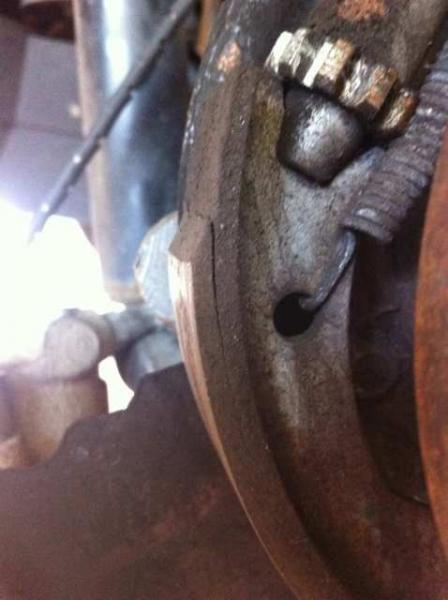

        Zum Thema Bremse.
        Ich habe gesehen das meine Bremse sich dem Ende nährt.
        Also habe ih ein Komplettset geordert.
        Alles ATE Ceramic auch die Handbremse habe ich neu bestellt.
        Ich hatte noch kurz überlegt aber nach zerlegen der Bremse fühlte ich mich mehr als bestätigt.
Größe: 30,8 KB
        Man sieht wie der Belag sich vom Träger löst.
        Das passiert durch unterrosten der Beläge. Hätte ich sie nicht erneuert hätte es schlimmsten Falls mal zum Blockieren des Rads führen können.
        Wieder hat sich meine Devise bestätigt, wenn du es machst, dann richtig!

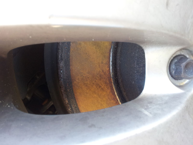

              Meine Bremsscheiben vorn sehen zurzeit (nach einem Standtag bei Regen) so aus.... Ist das normal?
              Im April wurden die Bremssteine gewechselt, auf der Rechnung stand "Rostrandbildung auf den Scheiben". Ich finde diesen rostfreien Rand oberhalb merkwürdig. Sieht für einen Laien aus, als wenn der Bremsstein nach unten gerutscht wäre...
              Nach dem Steinwechsel habe ich aber HU bekommen, also sollte da alles i.O. gewesen sein.
              Komisch auch - weiß nicht, ob damit zusammenhängend - habe ich jetzt beim Bremsen aus höheren Geschwindigkeiten (ab ca. 100 km/h) immer zu Beginn flatternde Vorderräder. Hatte ich vorher auch nicht, beim Fahren spüre ich auch keine Unwucht.
              Hat jemand eine Idee?

                AW: So sehen unsere Bremsscheiben nach 10.000 KM aus...
                Der Rost verschwindet nach der ersten Bremsung - aber das mit dem Flattern ist nicht normal!
                  Vielleicht Bremsscheiben (leicht) krumm gezogen?
                  Kann schneller passieren als mann denkt...hatte ich bis jetzt auch schon 2 Mal.... Bremsscheiben heiss gefahren, die dann zu schnell abgekühlt werden duch zB starker Regen.

                    @Maik11:
                    die Scheiben sehen ziemlich verschlissen aus,
                    die alten Bremsbeläge haben die Scheibe nicht über die ganze Fläche genutzt.Dadurch hast du eine ziemlich breiten verrosteten Rand.Jetzt liegen die neuen Klötze an diesem Rand an und rubbeln sich dort den Belag weg bzw.etwas von dem Rostgrat.....
                    Meiner Meinung hätten die Scheibe abgezogen/gedreht/geschliffen werden müssen bzw. wenn Verschleißgrenze fast errreicht komplett neu.
                      Die Scheibe siehst mir auch schon ziemlich eingelaufen aus. Ich persönlich hätte sie mitgetauscht.
                        Kann ich nur bestätigen. Ich hatte in letzter Zeit beim Bremsen aus über 100 km/h auch ein unruhiges Flattern bemerkt, und als mein Xi jetzt zur HU sollte, rief mein an und teilte mir mit, daß die Bremsen so rostig sind, daß sie vorm Prüftermin gewechselt werden müssen. Sah so aus wie bei dir, Maik.
                        Habe jetzt komplett neue Bremsen - Scheiben + Beläge vorn und hinten, HU problemlos, und das Flattern ist auch weg... Bis auf den Rost waren die Bremsen noch nicht verschlissen.
                          Was hat man dir denn da für Bremsbeläge eingebaut? Die Sache sieht nach einem Belagsatz aus, dessen Reibradius nicht passt.
                          Das Flattern und LDS kann ebenfalls von schlechten Belägen erzeugt werden. Wenn bereits DTV vorhanden ist, hilft bei diesen gezeigten Scheiben und Belägen nur der fachgerecht durchgeführte Austausch. Von AM-Billigware kann ich aber leider nur abraten.
