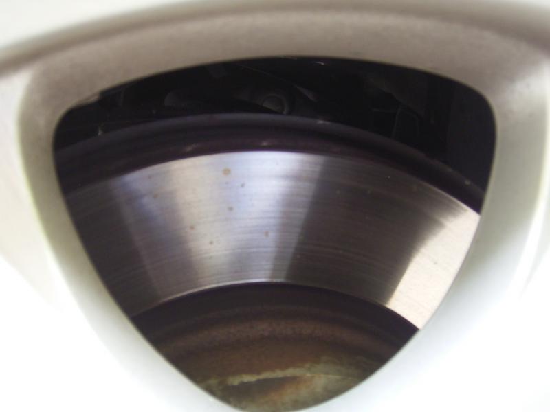

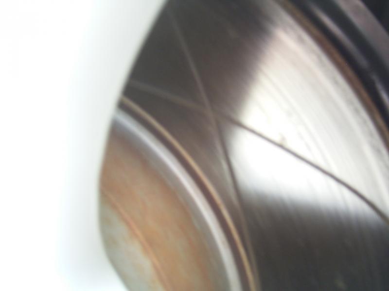

              So jetzt mal meinen B-Bilder.
              1 Bild :Hinten im Dez 2012 gewechselt(Belag war runter und Scheibe hatte Rand bzw.leichte Riefen ) jetzt saubere Fläche nach ca 5000km.
              2 Bild :Vorne Mai 2012 ( neue Scheiben und Cer.Beläge) minimal leichte Randbildung nach ca.8000km

                AW: So sehen unsere Bremsscheiben nach 10.000 KM aus...
                [So jetzt mal meinen B-Bilder.]
                Hier sehe ich einwandfreie Tragbilder und gute Oberflächen.
                Die ATE Power Disc auf der VA ist die derzeit schärfste Scheibe im Markt. Sie harmoniert allerdings nicht mit jedem Bremsbelag. Einige Beläge werden von dieser Scheibe schlichtweg "gefressen". Die doppelt umlaufenden Nuten wirken dann wie ein Gurkenraspler. Der Verschleiß der Klötze und der Komfort (Brummen) sind bei der Verwendung dieser Scheibe oftmals ein kleines Problem. Die Vorteile der Nuten konnte ich bei meinen bisherigen Benchmark-Untersuchungen nicht wirklich erkennen. Selbst das Ansprechverhalten bei Naßbremsungen ist nicht wirklich besser als bei den ungenuteten BMW Rotoren. Viele Menschen, die diese Scheibe fahren, berichten auch von besserem Fadingverhalten. Deren Meinung teile ich auch nicht unbedingt. Die Ausgasung von guten Belägen, bei hohen Temperaturen, ist durch die in der Trägerplatte eingebrachten Stopfenbohrungen gesichert. An die Leistung und den Komfort von OES Belägen und Scheiben, kommen derzeit sehr wenige Teile aus dem Aftermarket heran.
