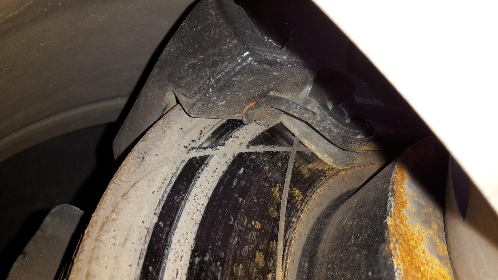

                Hi,meine Beläge sind vorne und hinten auch wieder mal fällig......38000km.
                Allerdings ist meine Anfangseuphorie von den Powerdisc in Verbindung mit ATE Ceramic verflogen.Leider sagt das INet ähnliches
                seht selber:

                • Michel78
                  • 31.05.2012
                  • 214
                  AW: Abdrehen der Bremsscheiben und Belagwechsel der VA
                  Yepp, bei mir das selbe Bild. Hab hinten jetzt EBC Blackstuff drauf. Die haben die Scheiben wieder geputzt. War aber noch nicht so übel wie bei Dir.
                  • verso1702
                    • 15.04.2012
                    • 2225
                    Okay,
                    fing bei mir im Sommer an , konnte ich auch nicht durch starkes Bremsen wieder sauber / blank bekommen.
                    Das ist die linke Seite vorne - rechts ist wesentlich weniger.
                    Da auch der Belag auf der linken Aussenseite stärker verschlissen ist wie rechts z.b. , gehe ich davon aus das der irgendwie im Bremssattel klemmt .
                    Egal, jetzt kommen vorne normale Textar Scheiben mit Belägen drauf.
                    • Michel78
                      • 31.05.2012
                      • 214
                      Ich hab das Problem mit den Ceramicbelägen rundherum mehr oder weniger. Die Scheiben sehen alle nicht schön aus. Auch stärkeres Abbremsen und mehrmaliges Zerlegen, Reinigen uns Abschmieren hat keine Besserung gebracht. Erst der Wechsel auf die EBC Beläge war erfolgreich.
