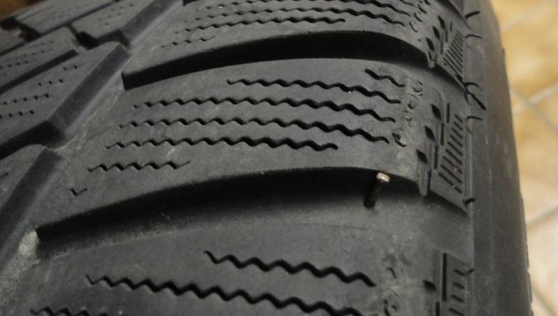

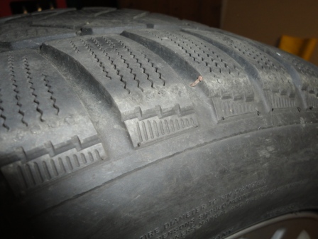

    [E83] Flicken des Reifens möglich?
    ich habe in meinen WR einen Nagel stecken, der laut Reifenhändler so ungünstig sitzt, dass der Reifen nicht zu flicken ist. Anbei habe ich dazu zwei Bilder hochgeladen und würde gerne mal Eure Meinung hören, ob die Stelle defacto irreparabel ist. Je nach dem wie die Meinungen hier auseinander gehen, würde ich sonst noch zwei weitere Händler einfach mal aufsuchen.
    AW: Flicken des Reifens möglich?
    das soll ein Nagel sein?
    (Anspielung auf den Film Crocodile Dundee - "Gib ihm Dein Geld, er hat ein Messer...")
    Also das Dingens ist wirklich niedlich.
    Meines Erachtens sitzt der zwar grenzwertig, aber weit genug innen.
    Hol Dir eine zweite Meinung ein!
      Nur zu meinem Verständnis, wenn du den Nagel ziehst, geht die Luft flöten ?
      Ich hatte dasselbe an einem meiner SR, ich dachte toll, jetzt benötige ich vier neue. Dann zog ich den Nagel und stellte zum Glück fest dass der Reifen keine Luft verlor.
      Nach ca. 5K Km ist es immer noch so, der Reifen ist dicht !
        Reparatur mit z.B. "Reifenpilze" geht auch nicht?
          ist in der Tat ein kritischer Bereich. Ich würde da noch die Auskunft eines weiteren Fachmanns einholen. Hatte bei meinem Mini eine Schraube an gleicher Stelle => neuer Reifen . Du weiß ja: Sicherheit geht vor.
            Die meisten Reifendienste werden das Risiko nicht eingehen und dir lieber zu einem Neureifen raten.
            Andere werden es machen und dir nur bis zu einer bestimmten Geschwindigkeit eine Garantie dafür geben .
            • Hyacinth
              • 06.02.2012
              • 180
              Ist zwar schon weit draußen ( Lauffläche ) aber ich meine noch reparabel. Wenn der Reifen schon runter wäre, würde ich sagen, es lohnt nicht mehr. Er sieht aber noch gut aus. Anderer Händler und 20.- und gut ist.
              Heinz
              • Goto
                • 26.08.2009
                • 597
                Ja 20-30 Euro wird es kosten, mehr nicht.
                  Ich denke auch die Stelle (Reifenschulter) ist schon kritisch, sie liegt im Walkbereich des Reifens. Da ist viel Bewegung drin.
                      Naja, es gibt ja nun mal Reifen, die noch nicht viel gelaufen haben. Dort ist eine Reparatur sicherlich wirtschaftlicher und nicht am falschen Ende gespart. Solange die Reparatur möglich ist und keine Sicherheitsbedenken bestehen, halte ich eine Reparatur für absolut in Ordnung. Kann man ja auch in seiner Fachwerkstatt machen lassen :-)
                        Moin Moin,
                        ich werfe mein Auto auch nicht weg wenn der Aschenbecher voll ist.
                        Der Reifen ist optisch in einem guten Zustand - der KLEINE Nagel ist kein Sicherheitsproblem, wenn ein Fachmann diesen repariert.

                          Zusatz zum Reifen: das Problem ist ja oftmals, dass es nicht beim Ersetzen eines Reifens bleibt. Da das VTG recht sensibel auf unterschiedliche Radumfänge reagiert sind ggfs. zwei oder sogar alle 4 Reifen vom Austausch betroffen. Da wäre eine fachgerechte Reparatur mehr als wirtschaftlich.
                            Ich wüsste auch nicht warum ich einen noch sehr guten Reifen erneuern sollte wenn es möglich ist dieses ohne Sicherheitsbedenken reparieren zu lassen,das ist wirtschaftliches denken und kein Geiz.
                            Denn mit einem Reifen ist es nicht getan es müsste auch der andere auf der gleichen Achse gewechselt werden.
                              Schreibe jetzt mal aus meiner Erfahrung:
                              Eben dieses Problem hatte ich auch und zwar kurz vor dem Sommerurlaub.
                              Der Reifenhändler hat den Reifen angesehen, von der Felge genommen, ordentlich repariert und neu gewuchtet. Hat 15 € gekostet und hält bis heute einwandfrei. Auch Geschwindigkeiten im Vollastbereich sind offenbar kein Problem, da die Rep. ja von innen durchgeführt wurde.
                              So viel zu meiner Erfahrung mit so etwas. Jetzt entscheide selbst.
