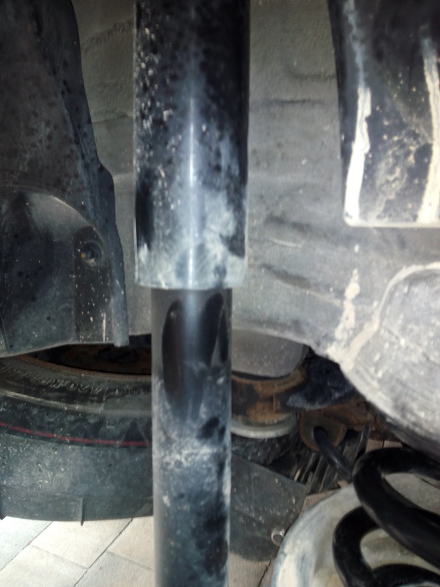

          Ich habe ja hier von einem kürzlich aufgetreten Geräusch im Bereich der HA geschrieben. Mittlerweile höre ich es schon wenn ich nur aus der Garage fahre. Geräusch ist ein lautes metallisches, analog Federbruch, siehe hier:

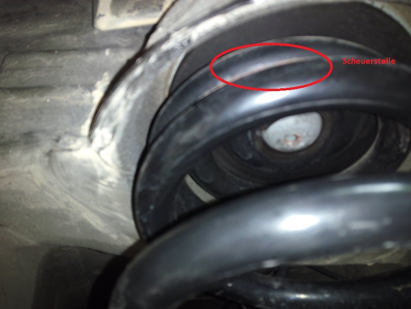

          Habe gestern den X3 hochgehoben. Beide Federn sind i.O., wie gedacht. Was mich stutzig macht: Sie sind auf der letzten Windungung oben abgenutzt, als ob sie reiben würden. Nun mein Verdacht: Vor kurzem haben wir die Stoßdämpfer vorne gewechselt, hinten hat sie mein Schrauber noch für i.O. empfunden. Kann es sein, das durch die neuen vorderen Dämpfer die hinteren nun soweit belastet wurden, das sie schneller kaputt gegangen sind? Am Dämpfer befindet sich etwas Schmiere, ob das bereits ausgelaufenens Öl ist lässt sich nur schwer beurteilen. Auf jeden Fall werde ich hinten jetzt auch neue Dämpfer verbauen.

          Ach ja, wenn ich das entlastete Rad mach oben bewege, geht das mit erstaunlich wenig Kraftaufwand gegen den Druck des Dämpfers!

            Zwischen Feder und Karosserie gehört oben die sogenannte "Federunterlage oben". Diese ist aus recht festen Gummi. Da kann ich mir eigentlich kaum vorstellen, das die Feder oben "abnutzt". Oder sind bei dir diese Federunterlagen verschlissen ?
            Feuchtigkeit (Schmiere/Fett) am Dämpfer ist kein gutes Zeichen. Wirklich testen kann man einen Dämpfer nur auf dem Prüfstand.

              Vielleicht habe ich mich schlecht ausgedrückt. Die Gummiauflagen sind schon da, Feder liegt auch schön drin. Eine Windung weiter unten sind die Scheuerstellen, so als ob der Wagen zu sehr durchhängt, auch im unbelastetet Zustand (ist die Feder bereits gepresst).
              Federn wurden vom Verkäufer vor ca. einem Jahr in einer Werkstatt erneurt. Die Dämpfer inkl. Lager habe ich bereits bestellt.

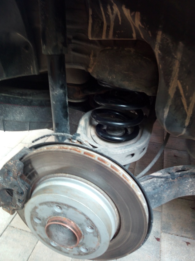

                So, Dämpfer hinten sind gewechselt, Federn ausgebaut, kontrolliert und gereinigt. Das Fahrverhalten hat sich jetzt nicht besonders geändert. Trotz vier neuer Stoßdämpfer (Sachs Super Touring) empfinde ich das Fahrwerk noch immer als sehr hart (Dynamik-Paket, Entfall Sportfahrwerk).
