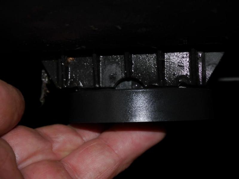

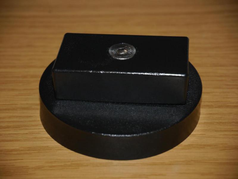

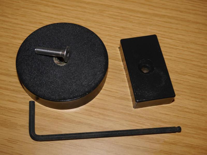

So, ist da. Erster Eindruck: Sehr positiv. Der Adapter besteht aus zwei Teilen, die miteinander verschraubt werden können. So kann man den rechteckigen Adapter auch ohne Scheibe auf einem Wagenheber befestigen. Der Adapter selber schließt mit seinen 15 mm Tiefe ziemlich bündig mit der Wagenheberaufnahme ab, zu den Seiten besteht minimal Spiel, so dass er insgesamt betrachtet gut sitzt (Maße: 55 x 30 mm). Das Material ist sehr harter Kunststoff. Ich habe den Adapter (auf die mitgelieferte Scheibe geschraubt) mal in der Aufnahme fotografiert. Da sieht man auch schon leichte Beschädigungen der vorherigen Radwechsel, das sollte nun der Vergangenheit angehören.... Die Scheibe hat einen Durchmesser von 70 mm.Zitat von oese Beitrag anzeigenKostet inkl. Versand aus GB ca. 16,50 Euro:
http://www.ebay.de/itm/BMW-X1-X3-X5-...item3cd01dd43e
Ich berichte, wenn das Ding da ist....

Ich für meinen Teil in sehr zufrieden....
oese

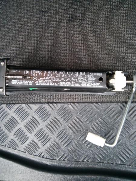

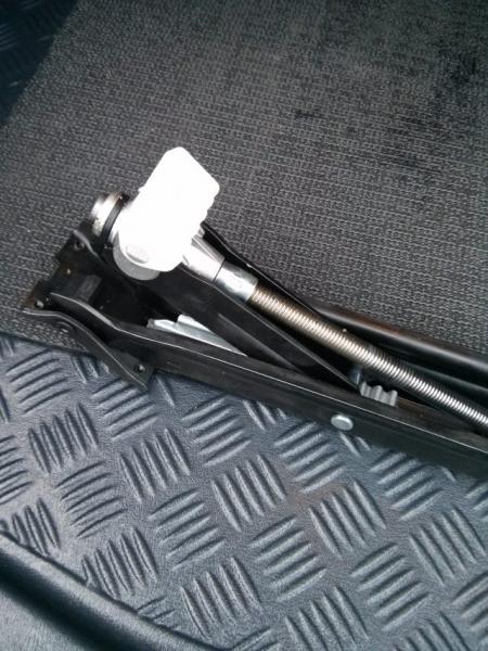

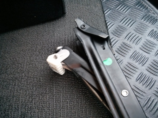

Mittlerweile habe ich auch Fotos vom Mercedes Wagenheber gemacht.
Die Aufnahme passt wunderbar, allerdings habe ich den Wagenheber mit einem Stück Holz unterbaut,damit dieser nicht komplett ausgefahren werden musste (Hub).
Diese Lösung reicht mir vollkommen , da ich den Wagenheber ja schon hier habe (ein Dank an Mercedes Benz für das vollständige Bordwerkzeug !).
Deine Lösung ist für alle suchenden wahrscheinlich die Bessere.
