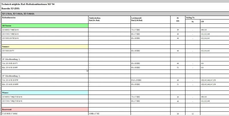

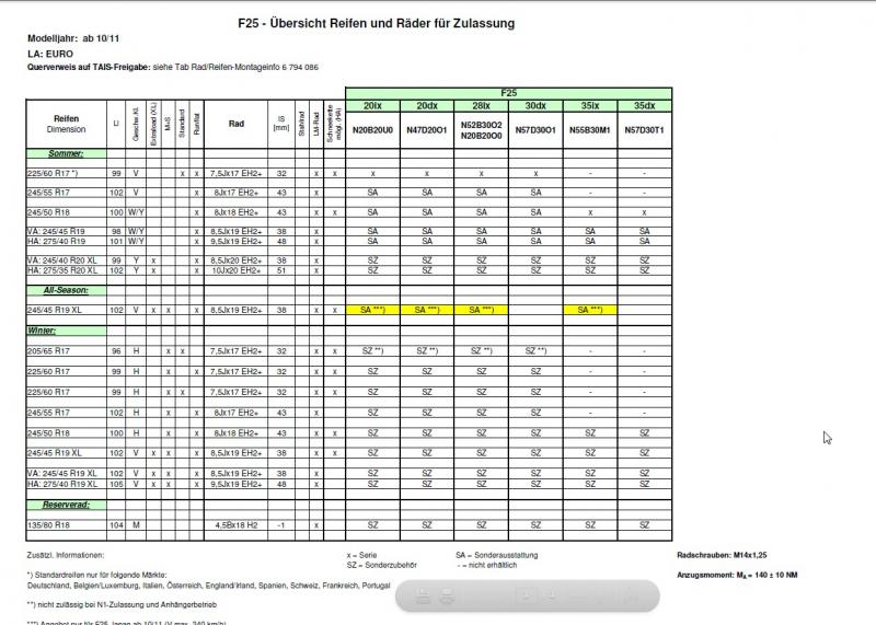

                          AW: Reifentransfer E 83 auf F 25
                          So - Tüvauskunft war auch negativ und dann hab ich vom BMW-Zentrum die für E83 und F25 zugelassene Bereifung als Tabelle bekommen. Da stehen sie auch nicht drin. Wenn ich daheim bin, poste ich sie!
                          x3 und Spaß dab3.
                          • slowhand
                            • 04.05.2010
                            • 78
                            here we go...e83
                              und f25
                              x3 und Spaß dab3.
                                Diese Rad/Reifenkombinationen (von BMW freigegeben) entsprechen ja den Eintragungen in der CoC bzw. im Brief.
                                Trotzdessen sind andere Rad/Reifenkombinationen, durch Einzelabnahme und Eintragung/Ergänzung in den Paieren durchaus möglich, sofern sie in Punkto ET (Freigängigkeit), Tragfähigkeit der Reifen/Felgen, etc. möglich sind.
