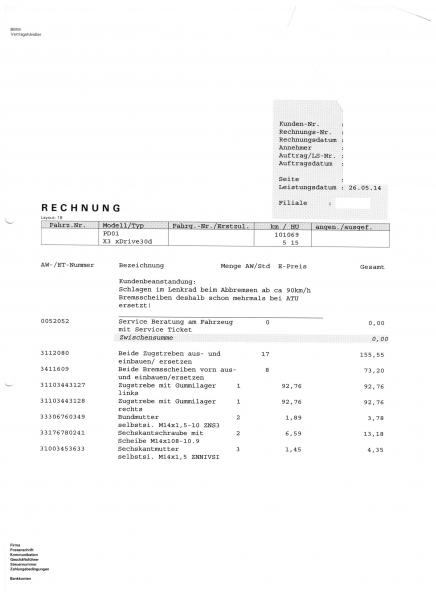

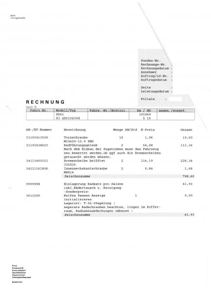

        sorry aber ich war unterwegs und konnte nicht antworten und auch keine Fotos machen. Aber die Abdrücke auf der Scheibe siehen ähnlich aus wie oben gepostet, allerdings etwas schwächer.
        Heute gebe ich den Wagen für einen Tag zum Händler. Mal sehen was rauskommt. Ich hatte damals ein Ruckeln der Bremsen bemängelt und habe auch den Leidensweg geschildert. Habe euch mal abgehangen was damals gemacht wurde.
        Das Thema mit dem "Werksvertrag" hatte ich dort übrigens schonmal. Meine Beanstandung war, dass die Motortemperatur ständig im blauen Bereich war. Daraufhin hat man das Thermostat gewechselt und es wurde nicht besser. Am Ende war es der Ölkühler vom Automatikgetriebe. Habe das Thermostat zurückerstattet bekommen.
