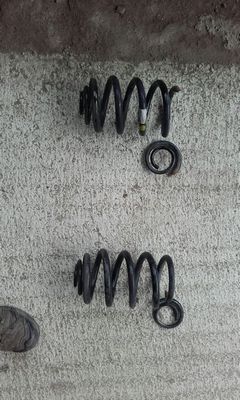

    Hallo, liebe X3ver!
    Hätte das nicht für möglich gehalten.
    Scheinbar eine Kinderkrankheit bei den Xis!
    Eigentlich war nur der Unterbodenschutz geplant, im Zuge der Arbeiten (Räder abmontieren) - dann diese Überraschung!
    Hattet ihr auch dieses Problem schon gehabt?
    Zum Glück habe ich einen guten Werkstattmeister gefunden. Der verlangt die Hälfte von dem was der sehen will....

      das ist nicht nur bei den Xi's eine Krankheit. Das zieht sich so ziemlich durch alle Automarken.
        AW: Beide hintere Federn gebrochen
        Wobei es beim E46 und Z4 und letztlich auch E83 durchaus bekannter ist und bis zu einem bestimmten Alter und Laufleistung mit Kulanz gerechnet werden kann.

          Die sind sicher nicht gleichzeitig kaputtgegangen. Man spürt beim X3 eigentlich kaum was, wenn die Federn brechen. Eher noch hört man das Klappern der Bruchstücke im Federnteller (so habe ich es herausgefunden). Erst mit höherer Beladung und größeren Kurvengeschwindigkeiten habe ich es spüren können!

            Wenn schon der zweite (ff) Satz drin war, dann geht auch oft was über die Teilegarantie.

                Oftmals liegt es aber darin begründet, dass die untere Windung der hinteren Federn im Federteller in einem Schlammbad liegen da hier nie richtig Wasser bei der Fahrzeugwäsche hinkommt. Da ist Korrosion vorprogrammiert, wenn die Beschichtung porös und durch Feuchtigkeit unterwandert wird.
                Im Übrigen gab es das Kundenbindungsprogramm bei meinem Xi wohl nicht. 1 gebrochene Feder in 11 Jahren spricht jedenfalls dagegen.
