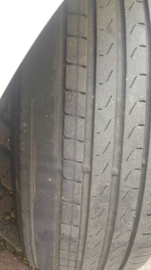

    In der Mitte 4.5 mm, innen Leinwand,junge das hatte ich auch noch nicht.Die andere Seite der Vorderachse sieht genauso aus.
    Was ist denn nun wieder los, muss ich jetzt zum vermessen ?
    Sind jetzt seit Ende Januar 20000km gefahren, insgesamt 56000 runter allerdings auch mit Winterreifen.
    Reifenfresser per Exelent.
    Gruß Holm

    Hacki da stimmt was was mit der Spur nicht!
    Ab in die Werkstatt!

      Jo ,bleibt mir wohl nichts anderes übrig.Wurde ja vorm Urlaub eine Koppelstange gewechselt ,ob das da was mit zu tun hat.Der :D Servicemeister meines Vertrauens ist noch im Spanien Urlaub , da muss ich noch ne Woche warten dann werde ich ihn mal anrufen.

          Nein war vorher nicht, wie gesagt eine Woche vorm Urlaub noch die Koppelstange wechseln lassen,das hätte der :D doch erkannt wenn die schon Schrott gewesen wären.
          Und du guckst doch da nicht immer hin,sei mal ehrlich man fäst doch nur in die Mitte und sucht den Pippel und gut ist .

            Dann ist die Spur aber mächtig verstellt, wenn die Reifen sich in so kurzer Zeit abradieren. Da würde ich aber auch in der Werkstatt noch mal vorsprechen.

                Ich hätte mit dem Reifenwechsel bis nach der Werkstatt gewartet. Oder zumindest die nächste Woche nicht viel fahren, nicht das die neuen Reifen gleich was weg haben.

                  Wenn der Meister deines Vertrauens in Urlaub ist, dann fahr doch mal bei einem anderen Reifenfuzzi vorbei und lass die Spureinstellung überprüfen bzw. einstellen. Zeig die Fotos später deinem Meister. Mit neuen Reifen und verstellter Spur würde ich nicht mehr weiterfahren. Das wird am Ende teurer als die Spur einstellen zu lassen.

                    Wie sehen denn die Winterreifen aus? Sind die innen auch weiter runter?

                      Gute Frage Peter,kann ich dir so nicht beantworten, aber die Winterreifen waren nur 2Monate drauf . 1mal Österreich Winterurlaub und so noch was.

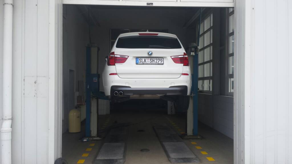

                        Warten mit dem wechseln konnte ich nicht länger,Frau Hacki braucht das Auto auch jeden Tag und mit den abgefahrenen Dinger wollte ich sie nicht ewig weiter fahren lassen.
                        Gut,muss sie am Montag mal bei unserer Ortsansässigen Autowerkstatt vorsprechen.

                          Hast du die WR mit dem Wagen im Januar übernommen?
                          Es wäre ja interessant zu wissen ob die Geometrie der VA schon damals derart verstellt war.

                            Die dazu gehörigen Winterreifen hatte ich nicht mit übernommen, hatte extern dazu gekauft.

                              Kann das was mit den Pirelli Runflat zu tun haben,das die zum Ende dermaßen abbauen.Die ca 4500 km in 14Tagen waren vieleicht zu viel für die Dinger.
