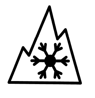

                          Das Three Peak Mountain Snowflake - Symbol ist HIER auf Seite 17 der Global Technical Regulation in Größe, Aussehen und Position unter 3.3.9 genau beschrieben.
                          The three-peaked mountain snowflake symbol which identifies a tyre that is an M+S
                          marked snow tyre, and is also intended for use in severe snow conditions, and meets snow
                          performance requirements. The symbol must have a minimum base of 15 mm and a
                          minimum height of 15 mm and must contain three peaks with the middle peak being the
                          tallest. Inside the mountain, there must be a six-sided snowflake having a minimum height
                          of one-half the tallest peak. An example is shown below, and is to be placed adjacent to the
                          M+S type designation.
                          [ATTACH]20250[/ATTACH]
                            AW: Ganzjahresreifen vs. Winterreifen
                            Hier ist noch so ein Hammer http://quatrac.vredestein.com/de/quatrac-5
                            Warum Hammer?
                            Der Quatrac hat deutlich sichtbar das Snowflake in the Mountain - Symbol - und noch ein paar andere. Das "richtige" ist aber in den Bildern zu sehen...
                            DEN hatte ich übrigens auf meinem Smart. Super Reifen...

                                Aha,
                                M+S muss neben der Schneeflocke im Berg sein, das hat der Pirelli schon mal nicht.
