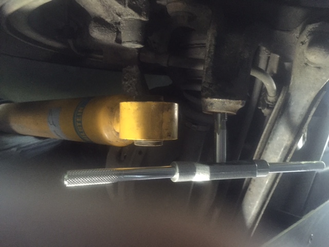

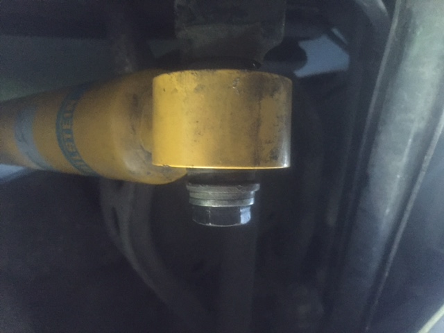

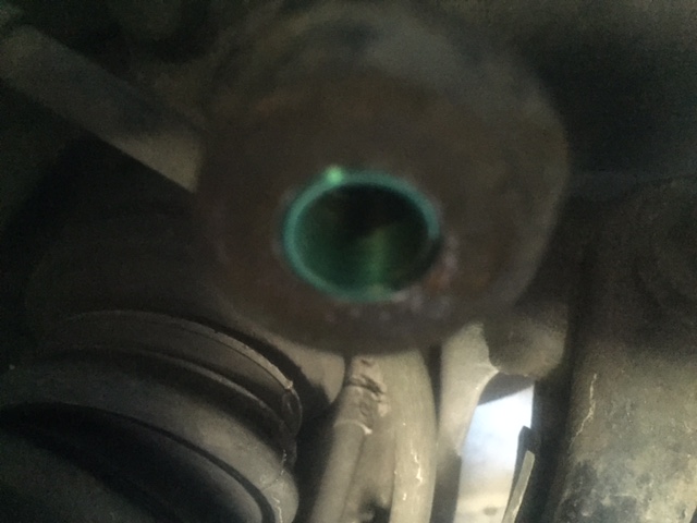

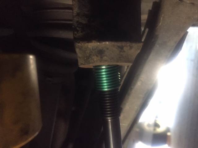

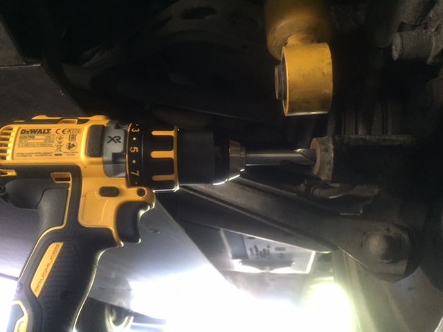

              Ich habe eine Lösung mit dem Helicoil-System gefunden.
              Zunächst das beschädigte 12 Gewinde auf 12,5 mm aufgebohrt.
Größe: 75,2 KB
              Dann ein neues Gewinde geschnitten
Größe: 77,6 KB
              Den Helicoil-Einsatz aufgespindelt und reingedreht
Größe: 62,9 KB
Größe: 78,6 KB
              Alles wieder fest
