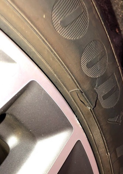

    Hey Leute, eine kurze Frage zu meinen Reifen. Ich habe nicht aufgepasst und die Seitenwand meines Reifens auf der Beifahrerseite beschädigt, als ich gegen einen Bordstein gefahren bin ... was für ein dummer Fehler, den ich mir leicht hätte sparen können. Wie auch immer, der Reifen sieht in Ordnung aus, aber es gibt ein kleines Anzeichen einer Schnittstelle. Mir ist klar, dass es gefährlich ist so herumzufahren, aber ich frage mich, ob das etwas ist, was ein Reifenhändler reparieren kann, oder ob ich ein neues Paar Reifen kaufen muss.

    Es sieht so aus, als ob da schon das Gewebe zu sehen ist.
    Ich würde den Reifen tauschen und nicht mehr weiterfahren.
      • 5706
      Ich würde auf jeden Fall diesen Reifen und ggfls. auch den zweiten auf der Achse auch. Wenn die Profiltiefen stärker abweichen, auf jeden Fall.
        Soviel ich weiß werden Reparaturen nur im Profil gemacht - wenn andere Voraussetzungen passen. An der Seitenwand bleibt nur der Austausch.
        Ich würde mit dem Reifen auch keine 100 mehr fahren...

          Der Reifen ist definitiv bis auf die Karkasse beschädigt und somit nicht mehr "rettbar". Kaufe bitte umgehend einen / zwei neue Reifen.
          Der jetztige Zustand ist lebensgefährlich. Dein Reifen kann jederzeit platzen. Z.B. durch Beulenbildung im Gewebe.
          Immer daran denken: Es ist die einzige Verbindung zwischen Dir und der Strasse.

            Danke, ich habe ich am Donnerstag letzter Woche bei Wagens.de einen neuen Satz Toyo-Reifen bestellt und fahre immer noch mit einer beschädigten Seitenwand durch die Stadt. Der Reifen hält eigentlich ziemlich gut und zeigt keine Anzeichen von Beschädigungen... also denke ich, dass ich einfach so herumfahren könnte, ohne neue Reifen zu kaufen, und so mein Geld sparen könnte. Aber wer weiß, was auf einer schlechten Straße bei hoher Geschwindigkeit passieren kann
              Dun siehst es genau richtig. Ärgerlich, aber shit happens.
                • 5706
                Dem kann ich nur zustimmen; mit DER Beschädigung wäre ich nicht mehr gefahren - das war ne tickende Zeitbombe. Alles richtig gemacht mit neuen Reifen
