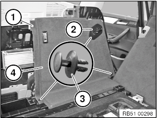

    Da schon eher der Ausbau der Kofferrraumseitenverkleidungen (möglichst zerstörungsfrei....) ich habe zwar hier gesucht, aber nur für den Bereich den E83 gefunden...
    Hat ihr einer Kenntnis, wie der Ausbeu der Verkleidung beim F25 vonstatten geht??
    Bin für entsprechende Tipps und "howto´s" dankbar!!
    ... meint der Flagg
    Die Kofferraumverkleidung ist binnen Sekunden ausgebaut, Gepäckraumboden entnehmen, Rückbank vorklappen, ggf Lehne ausklipsen (vorziehen), Seitenablage entnehmen, Abdeckung Haltebügel Rückbank rausholen und die 3 oder 4 schwarzen Plastikspreiznieten entfernen. fertig
    ggf. Steckdose und Licht ausklipsen

        So - die neuen Federn sind verbaut.
        Mit dem richtigen Federspanner und ´nem Werkzeugsatz für die Mutter oben am Stoßdämpfer war es eigentlich eine Sache von knapp einer Stunde
        Sogar der Innenraum ist heile geblieben...
        Danke nochmal für die Tipps!
