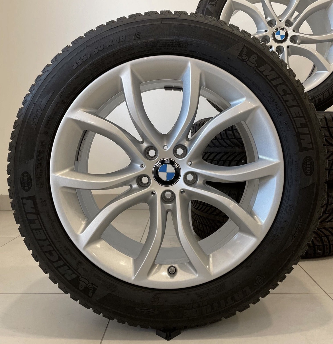

    Servus,
    Ich habe eine Frage bezüglich der Felgen.
    Folgendes hab ich angeboten bekommen mit fast neuen Winterreifen. Die Felgen stammen von einen X6. Die ET an der HA macht mir sorgen. Könnte es passen oder soll ich lieber die Finger davon lassen ?
    Felgen Daten:
    -VA 9,0J x 19 ET48
    -HA 9,0J x 19 ET18
    Reifendimension:
    - 255/50 R19 107V
    Das ganze soll auf einen X3 3.0D F25 aus 2013 mit M Paket montiert werden.

    Ein Blick ins CoC könnte helfen, ob zugelassen. Falls die Version da nicht vermerkt ist, könnte ein Besuch beim ortsansässigen TÜV für Klarheit sorgen…….von evtl. Folgekosten mal abgesehen
    Gesendet von iPad mit Tapatalk Pro
    • Konsul
      • 02.06.2019
      • 946
      Ob die Felgen passen oder nicht, spielt in dem Fall keine Rolle. Du wirst für die Felgen keine Abnahme beim TÜV bekommen da sie nie auf dem F25 zugelassen waren. Ein Felgenfreigabe bekommst Du bei BMW auch nicht mehr, es sei denn Du kaufst sie beim Händler neu und dieser ist gewillt Dir die Freigabe zu besorgen. Mein Tipp daher: Finger weg auch wenn das Angebot noch so günstig ist. Im Ernstfall hast nur Ärger damit.
      Tante €dit:
      Hab gerade mal in meinem COC-Papier nachgeschaut. Die 255er dürftest Du auch nicht fahren. Da stehen nur die 245/45/19 drin.
      Zuletzt geändert von Konsul; 29.09.2022, 07:15.
      Gruss, Michael
