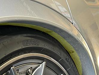

    um den "F25 - was ist möglich" Thread nicht vollzuspammen, hier noch mal ein eigener Thread.
    Wie ich im anderen Thread gelesen habe, gibt es ja welche, die ihre hinteren Radläufe am F25 schon für mehr Freigängigkeit bearbeitet haben.
    Mich würde interessieren, wie das aussieht bzw. gemacht wurde.

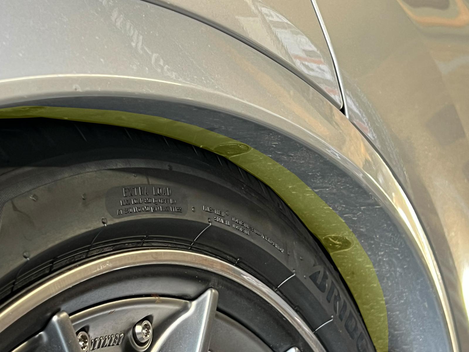

    Hier mal ein Bild von meinem Radlauf hinten rechts. Wenn ich den gelb markierten Bereich mit einem Dremel abcutten würde, dann wäre es nach meinem Verständnis nicht mehr möglich diese Kunststoffnieten zu befestigen. Dann würde die Radlaufblende und die innere Radhausschale doch nicht mehr fest sein?
Ansichten: 470
Größe: 176,4 KB
    Ich hab die RDLeisten so geschniten wie ich es brauchte, bin einige Zeit „am Limit“ gefahren und hab dann an den Schleifspuren gesehen wo ich Platz brauche. Hier siehst du, dass ich auf einer Seite nur 1 der 3 oberen Nieten und auf der anderen Seite keine (gingen mir wohl aus) montiert habe, die Leiste hält aber BOMBENfest.
    Ich möchte sir dennoch etwas mitgeben:
    Wenn dir das TIEF sehr sehr wichtig ist, nimm lieber die humaneren Maße für hinten, da die die ich fahre (10,5 et35) nicht ganz bauchschmerzfrei so tief zu fahren gehen. Mir persönlich ist es nicht (mehr) so wichtig tief zu fliegen, bzw. Kann ich das wegen Fahrräder Dachbox ect eh nicht, dw hab ich auch etwas raufgeschraubt.
    Stance Fotos schicke ich nach wenn ich welche finde

        Also ehrlich gesagt muss ich auch nicht mehr maximal tief fahren. Ich hätte lieber, dass die Räder schön drin stehen. Deshalb wäre es auch nicht wild 1-2cm hochzuschrauben. Ich möchte halt nur nicht auf Federwegsbegrenzern unterwegs sein oder Schleifgeräusche haben, wenn ich mal mit Gepäck und Fahrradträger in den Urlaub fahre.
