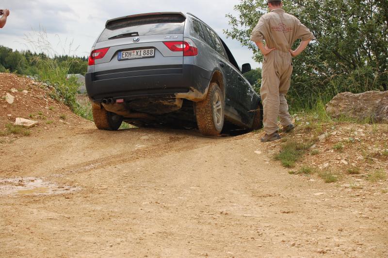

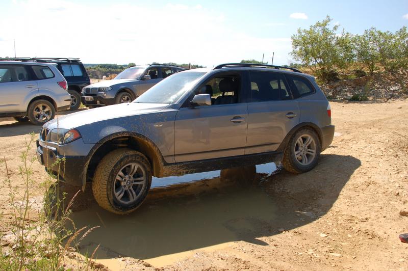

                  Hier ein paar Bilder eines höhergelegten XI mit BMW Höherlegungsset ca. 50 mm vorne und hinten sowie Offroad Bereifung.

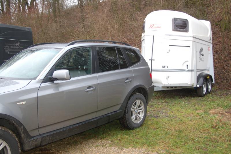

                  Und noch ein Bild im Anhängebetrieb.

                    Iiiiih,der ist ja dreckig. Spaß beiseite, so darf der Xi aussehen. Sehr schöne Bilder. Ich denke, dass er so aufgebaut, im Gelände, einiges mehr kann als der Serien-X3.
                      Vor allem mit den Reifen. Wie sind die Reifen auf der Straße und bei Nässe?
                      Coole Fotos!

                        AW: Höhergelegter Xi
                        bin mit den Reifen (Continental ContactCross) sehr zufrieden - allerdings fahre ich nur 6.000 km im Jahr - sehr oft im Anhängerbetrieb oder über Wald- und Wiesenwege. Durch den geänderten Querschnitt ist der Federkomfort etwas weicher zur Originalbereifung - aber immer noch sportlich auf der Straße. Vorteil liegt aber klar im Gelände, d.h. Wald- bzw. unbefestigte Schotterweg sind sehr schnell zu befahren .
                        Zudem ist es wirklich erstaunlich welche Fähigkeiten ein XI im Gelände hat. Hatte ich anfänglich unterschätzt, aber mit der richtigen Bereifung ist vieles möglich und je mehr Bodenfreiheit desto besser.
