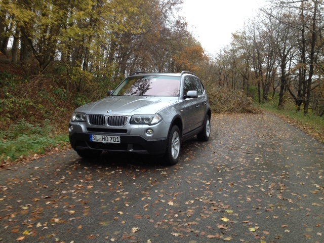

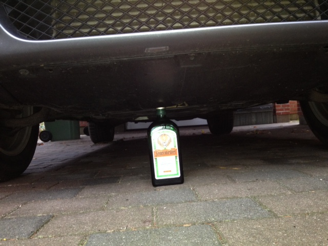

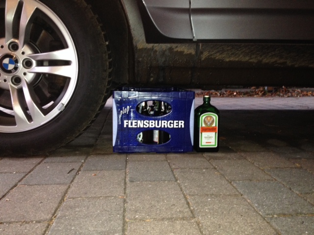

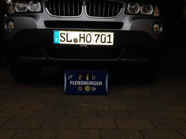

                            Ein paar Bilder nach dem Einbau des SWP und somit 2cm mehr Bodenfreiheit.
                            Don´t drink and drive.
