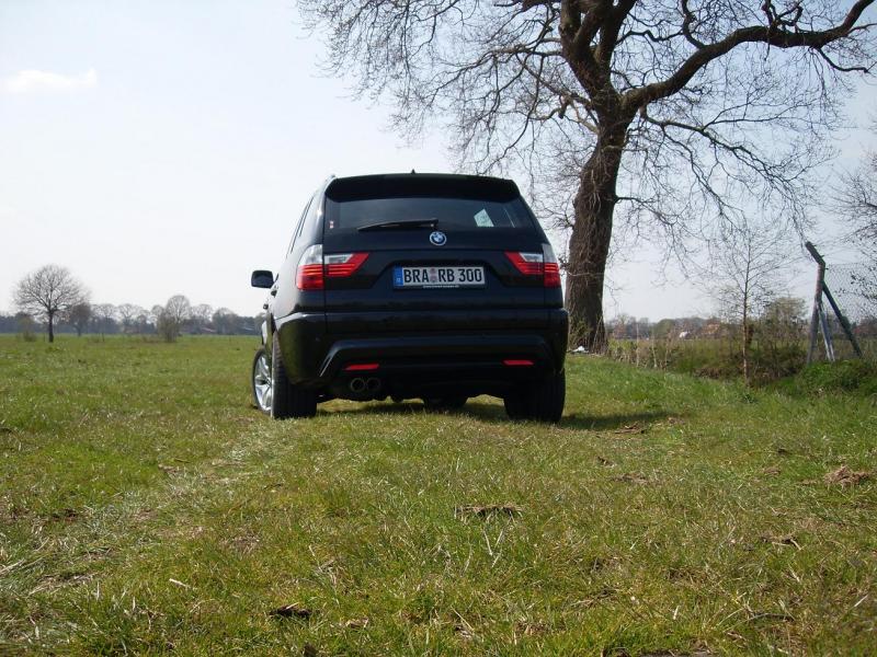

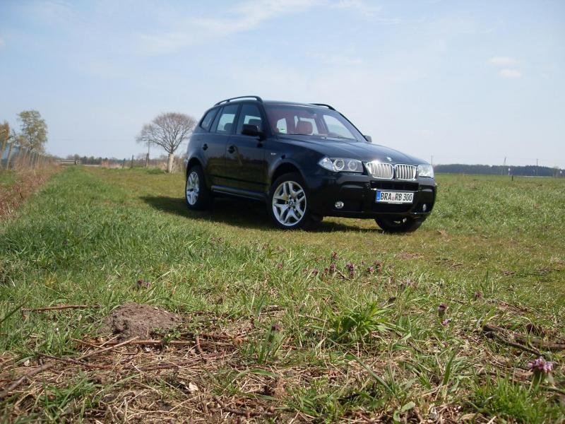

                              Platten 50mm vorne und 50mm hinten sind Montiert.
                              Es war ne Menge arbeit, nachem ich ALLE Platten montiert hatte ist mir eingefallen, dass die Zentrierung die Platten relativ stark "Festhält". Schon die Felgen gingen schwer ab.
                              Also alles wieder runter, Schrauebn von den Platten ab, dannach Räder wieder an die Platten und dann gib ihm. (Sport fällt für den Tag dann aus.)
                              Man sollte schon nen gescheiten Wagenheber nehmen, ansonsten kann man das Auto gut kaputt machen, wenn der Heber wegknickt.
                              Dannach die Zentrierng schön sauber gemacht und eingefettet.
                              Ich vermute sonst nach einiger Zeit könnten die Platten so fest sitzen, dass man sie kaum noch ab bekommt.
                              Die Optik ist genau richtig, Eintragung ging auch.
                              Anbei mal zwei Bilder, es handelt sich nicht um mein Auto, sondern das von Papa, ab und an lässt er mich aber und dann hab ich oft diesen Blick:
                              Der Wagen ist einfach super, der sd gefällt mir sehr, die Fahrleistungen sind für mich nur .
