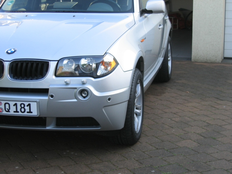

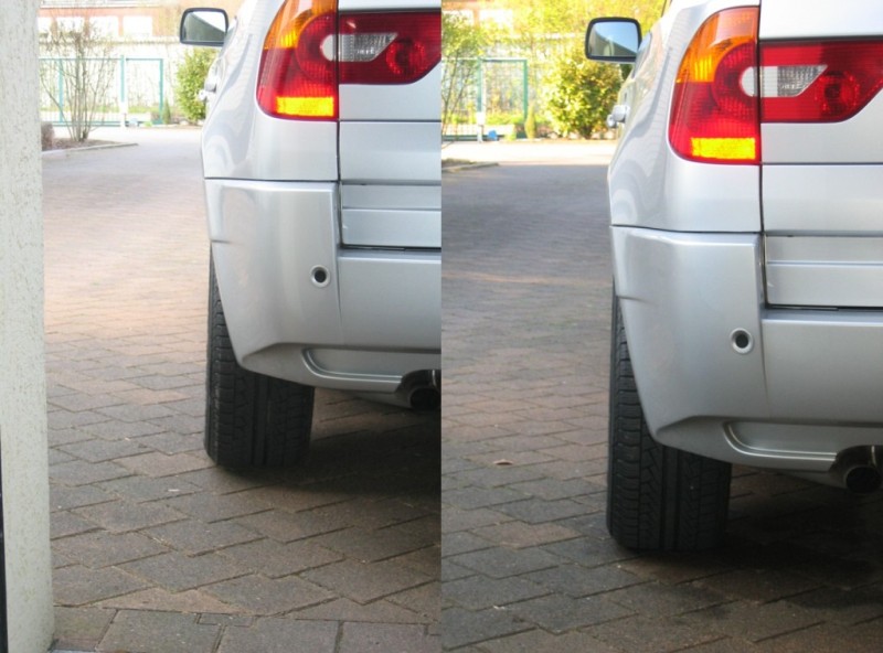

    Sieht schon gut aus. Aber 50mm finde ich grenzwertig, beim TÜV gabs auch keine Probleme, ist doch super.
    Ich hab meine "kleinen" 30mm jetzt auch drauf. Ist schon dezent, aber für mich ausreichend Irgendwann gibt es vielleicht mal noch 18 Zoll Felgen.
    Heiko
      AW: Spurplatten
      Hallo ChristianB,
      ein geiler breiter Hintern :D:D:D.
      Ich find's gut.

        naja, eigentlich wollte ich ja 20mm haben, ging aber (fälschlicher weise) davon aus, das erst ab 25mm das System zu haben ist wo man die Platten an die Radnarbe schraubt und die Felgen dann an die Platten. (Dies ist nur bei H&R so, andere Hersteller bieten auch 20mm mit diesem System so an.)
        Denn die 18 Zöller mit den 255er Reifen wiegen ein paar Kilo, die gesteckten Platten dort zwischen zu friemeln... . (Ok, vielleicht mag es wegen der Zentrierung doch gehen?) Aber so ist es schöner das ganze dran und ab zu bauen.
        Die Eintragung war kein Pobem, der Tüv Prüfer wollte nur zunächst nicht, da er meinte die Platten seien für soein schweres Auto nicht ok, wegen dem Gewicht, im Gutachten steht 930 kg und im Fahrzeugschein steht eine Achlast von über 1000 kg.
        Allerdings bezieht sich die Angabe im Gutachten auf ein Rad und die Angabe im Fahrzeugschein ist pro Achse angegeben.
        Der Prüfer war sehr gründlich und hat alles genau nachgeschaut, die Reifen sind komplett, wenn auch knapp vom Radkasten abgedeckt.
        Mit einem dicken Holzklotz hatder Prüfer noch getestet ob die Räder im Radkasten anstoßen könnten. Bei voll eingefedertem Rad sind aber sicher noch so 5-10 cm Platz. Es war so viel, dass ich gar nicht mehr genau geschaut habe.
        Ansonsten lässt sich noch sagen das man die orginalen Radbolzen bei der 25mm Verbreiterung pro Rad weiterhin nutzen kann, sowieo auch das Felgenschloss.
        Gekostet haben die Platten ziemlich genau 170€ und eine Eintragung beim Tüv ca. 35€, sodass man mit 200€ dabei ist. Ich finde das ist eine gute Investition.
